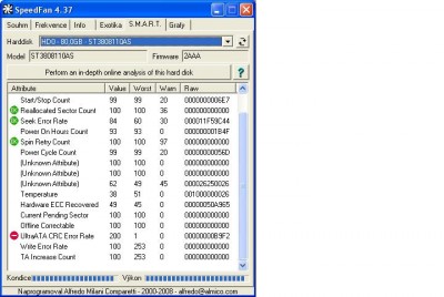

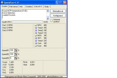

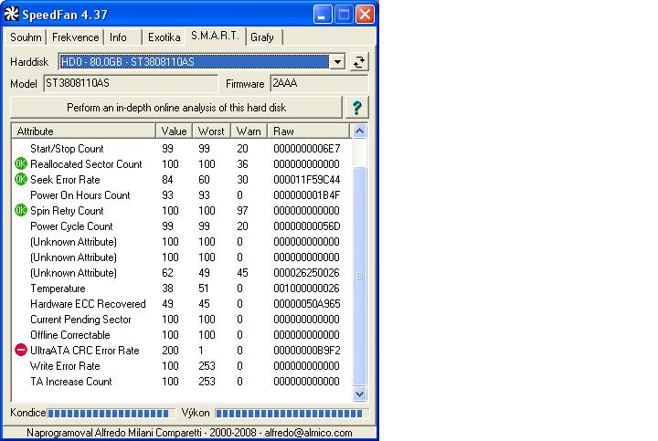

zkoušel jsem pc projet sppedfanem a když jsem viděl vbat 0 , tak jsem si myslel, že je v háji baterie, tak jsem šel koupit novou a ty hodnoty jsou stále stejné
ve smartu mě to ale píše chybu viz obrázek
jaké jsou závěry?
