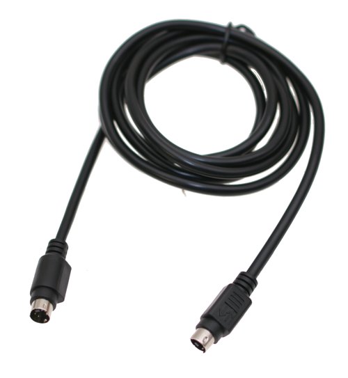

chtela bych se zeptat ohledne propojeni pc s tv.Mam kabel (viz odkaz), kdyz ho pripojim mezi tv a grafarnou, tak obraz na tv je strasne sekany a barvy nejsou plne. Po chvilce obraz uplne zmizi a zase za nakou dobu naskoci. Muzete mi prosim poradit, kde je chyba? Dekuji. Na tv je vystup scart a audio a video. na graf.karte ATI mam vystup s-video.
Tuto redukci mam doma:
http://www.abaka.cz/equip-scart-adapter ... /d-181240/
Tento kabel pouzivam k propojeni pc a tv:
http://gestoshop.gesto.cz/Main.aspx?CLS ... EQ=1002237
Na odkazy nehledte, jen hledam na netu typ kabelu co mam.

Ta redukce je správná, jen musí být správně přepnutá - tuším IN (nejsem si jistej, teď jsem vstával a ještě jsem tupej) - to vyzkoušej. Ten druhý kabel z odkazu je tam vyfocenej blbě, takže nevím. Potřebuješ kabel který je níže na screenu a má 4 koliky. /Jsou kabely, které mají koliků více, ale pro tebe je směrodatné aby se daly konektory zastrčit do GK a redukce.
Myslím ale, že tvůj problém není v kabelech, ale v nastavení GK a TV. Na GK musíš mít pro druhý (klonovaný monitor) tedy TV nastavenou správnou normu - PAL a Kompozitní video. Na TV musíš přepnout na S-Video (nepodporují všechny TV) anebo na AV (Audio-Video). Dej vědět jak se daří.
