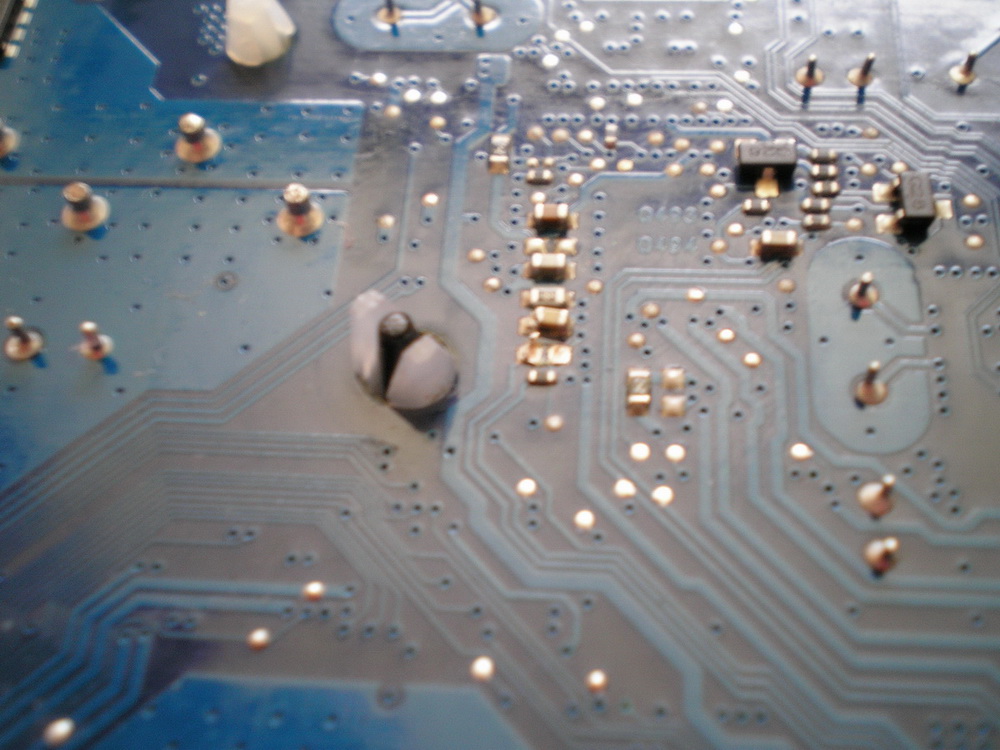

Ted po dukladni Prozkoumani MB sem neco nasel, je to trochu zplacnuty cip na druhej strane MB.Muzu ti to ofotit a poslat? Jestli to muze byt tym? Sory ale kde nahravate fotky?

Fotku můžeš dát přímo do příspěvku.Stačí kliknout na políčko Příloha.Chci se jen zeptat-sedí ta deska dobře na těch distančních mosazných šroubkách ? Nemáš tam třeba jeden navíc.

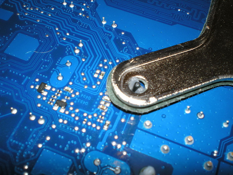

Tak to ma nenapadlo s tymi distancnimi sroubkami, ale mam ich tam akorat.Ale to co sem objevil se muselo stat kdyz sem montoval ten chladic na CPU.Tam je ten jeden bocni chip zlomeny.Muze to delat problemy?

Takhle tam prekazi ten backpanel...

V každém případě to je problém. Asi nezbude nic jiného než servis a oprava základní desky. Nová deska je dost drahá a oprava také asi nebude moc laciná.
