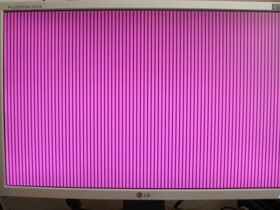

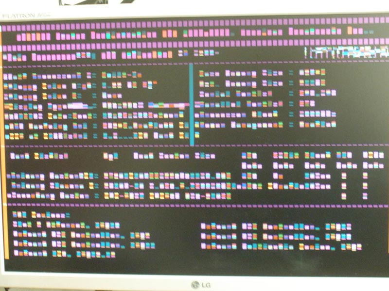

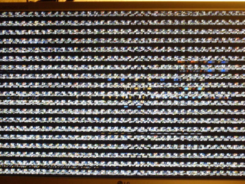

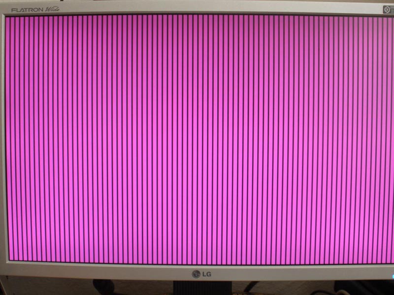

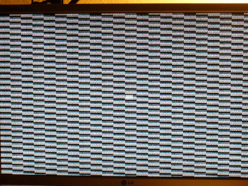

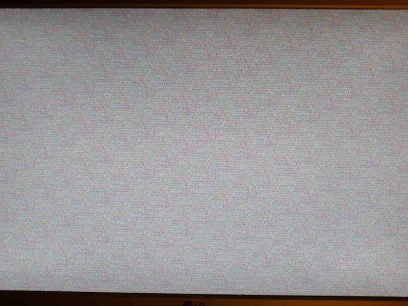

Čau. Mám starý počítač: MB KT4AV (MS-6712), Athlon 2400, RAM 512MB, grafiku Radeon 9800 Pro 128MB a zdroj 350W. Při nabíhání, ale někdy i až po naběhnutí Windows mi na monitoru vyskočí takové "kostičky". S PC se dá nadále pracovat, ale "naslepo" (nezamrzne). V takové konfiguraci mi PC fungoval nějaké dva možná tři roky. Vyzkoušel jsem jinou grafiku - Radeon HD 3650 512MB. S touto grafikou PC vytuhne již při detekci IDE zařízení na začátku. Pokud se přes detekci dostanu, tak při nabíhání Win vyskočí na monitoru růžové pruhy. Může to být zdrojem? Předem díky za radu. Přikládám fotky.

Zdravím uveď značku zdroje. Je možné, že odešel. Vyzkoušel bych tvojí grafiku v jiném pc. Bude vadný zdroj či grafika. :inlove:

Ten zdroj s největší pravděpodobností tu grafiku neutáhne . Zkusil bych tam dát jiný zdroj nebo grafiku ala vykopávka.

Ten zdroj Xilence je nic moc.Ke všemu 350W verze.To bude na Radeon 3650 nedostačující zdroj.Zkus vyzkoušet jiný zdroj.Stačí i 400W,ale kvalitnější.Např. Fortron.

Vyzkoušel jsem zdroj 400W také XILENCE (v jiném PC, kde tahá grafiku Geforce 8600 GTS, funguje bez problémů) a problém je pořád stejný, tak nevím...

sice ten zdroj je nic moc, ale bude to asi vadná gk

Koupil jsem nový zdroj Fortron 450W, jak mi zde bylo doporučeno, ale problém se nevyřešil. Se starou grafikou Riva 8MB PC fungoval normálně. Tak nevím... že by základní deska?

Tohle bude grafikou, jak už psali nad mnou :wink:
Pernee44
Příspěvky: 943
Registrován: říjen 07
Re: jaký má zdroj vliv na grafickou kartu?
Příspěvekod Pernee44 » 03 bře 2009 23:46
Tohle bude podle mě deskou. Než mě vyhořela, takový obrázek na monitoru se mi naskytl :lol: . Podle mě je to základní deskou :wink:
