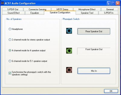

Ahoj :? , mám základní desku Foxconn K8S760MG-6LRS zapojil jsem Repráky do zeleného Jacku , ale v tom mi nejde nastavit vubec zvuk ! Bedýnky vůbec nehrajou . Když je zapojím do modrého tak jdou sice nastavit , ale jen jako Zadní Repráky a hrajou dost divně jakoby s nějakým Efektem , nevím jak to přesně nastavit mam 2 Repráky + 1 "Subvofr" :idea: .... prosím o radu jak přesně nastavit tenhle program -> (viz. příloha) :smile:

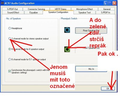

Mělo by to být takto :

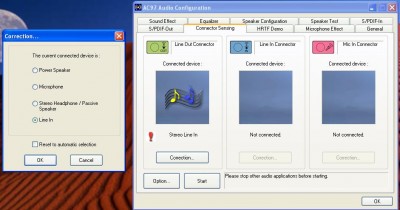

a co tohle , v tom programu nebude chyba asi jen u tady toho , jeste jsou tam i jine nastaveni , tamto jak si mi poradil jsem predelal , ale zvuk nejde vubec
jak nastavit třeba tohle ? ->

Cvakni záložku speaker configuration-kolik máš repro.Hned vedle speaker test jestli hrají.

to jsem zkousel rikam ze kdyz nastavim 2 channel mode tak o vubec nehraje .... asi to nejak nevymyslim , pomohlo by zakoupeni zvukovky do PCI ?
