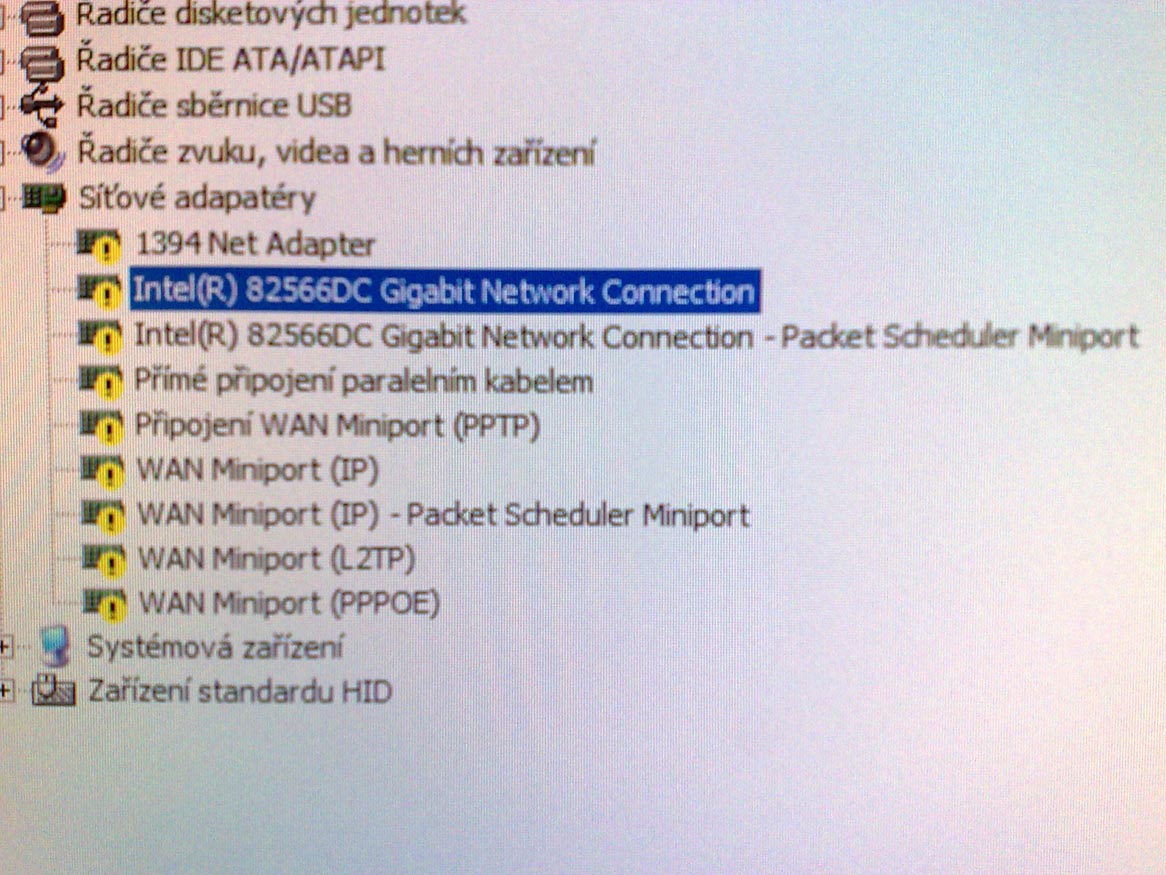

Zdravim,
Od ctvrtka jsem se pral s virem "reader_s.exe" a kdyz se nam to tady podarilo vyresit, tak nastal dalsi problem a to ten ze mi nejde sitova karta... Ve spravci zarizeni je videt ze to je driver - posilam screen.
Nedari se odistalovat tyhle problemy...
Hlasi: "Zarizeni se nepodarilo odistalovat, Zarizeni je asi nezbytne pri spousteni pocitace."
Bezna istalace driveru probehne, ale stale stejny problem
Deska a drivery: http://www.asrock.com/mb/download.asp?M ... 33-Viiv&s=

Jdi do BIOSu a koukni , zda máš nastaveno LAN na ENABLED.
Tady stáhni všechny ovladače pro MB..
Jdi do nouzového režimu-do správce zařízení a tam ODEBER všechny komponenty v položce síť. adaptéry. Po startu do normálního režimu , nenech windows instalovat ovladače, odklikni ne. Potom spusť instalačku , kterou si si stáhnul.
Ovladače pro Tvůj OS jsou zde:
ftp://europe.asrock.com/drivers/Intel/Others/Viiv_XP(1.53).zip

XP jsem preinstaloval a po pripojeni na net vir byl zpet "reader_s.exe !!!
Odstranil jsem ho s pomoci Dr.Web a zas odesla sitova karta
Nejde dat do provozu zadnym znamym zbusobem
