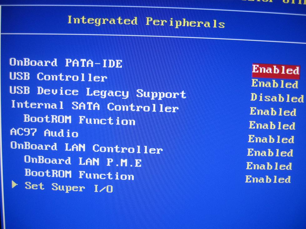

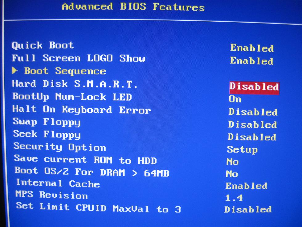

Čau, koupil jsem si nový disk Wester Digital WD5001AALS ale když ho zapojím a zapnu pc tak ho bios nevidí, jupmer jsem dal na pin 3 a 4 jak to píšou na disku: Master/Slave jumper not required for SATA, Jumpered pins 3 and 4 enable PUIS (power Up In Standby) nevíte někdo čím to může být? Přikládám nastavení biosu.

Ja vim, tam není, poslal jsem je nastavení toho biosu a nevím jestli se tam ma vubec nakej jumper davat a jak je Hard Disk S.M.A.R.T. tak nemá to být povolený?

Disk je podle všeho SATA II, takže nastavení Master, nebo Slave je nesmysl. Kde jsi to vůbec nastavoval? Tam žádné jumpery nepatří, pokud nemáš základní desku, která podporuje jen SATA I. Pokud nemáš v PC žádné zařízení PATA-IDE (jiný disk, CD/DVD mechaniku, tak to nastav na Disable. Pak by měl být disk v BIOSu zobrazen. Při instalaci budeš potřebovat SATA ovladač na disketě.

Moje deska podporuje jen SATA I, ovladače a ani disketu nemám, nebude stačit když je táhnu ze stránky výrobce a hodím na cd? Takže ten jumper mám vyndat jo? IDE mam starý disk a mechaniku.
