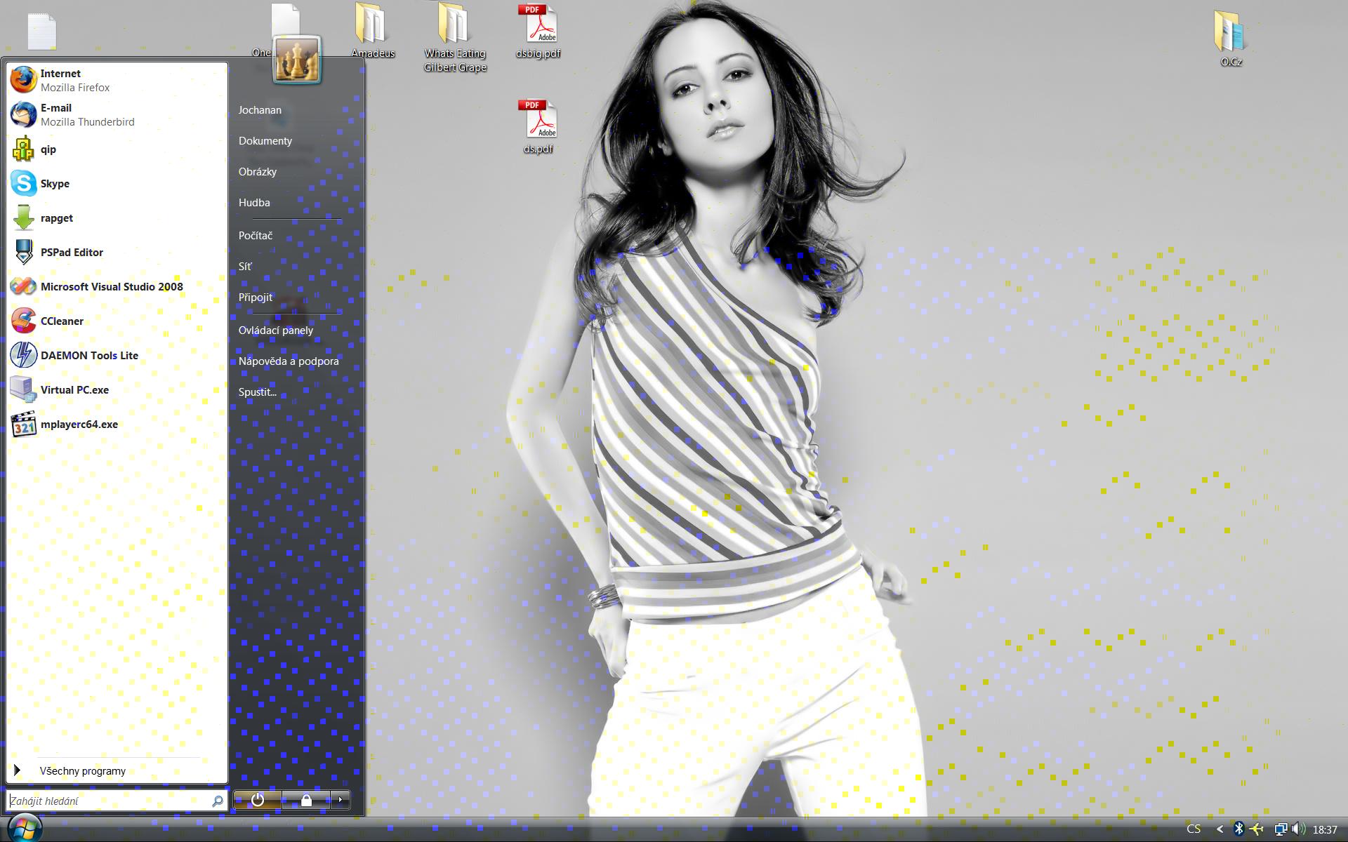

A trápí mě problém s častými restarty bez varování... Už od začátku se počítač sem tam restartoval, ale většinou po BSOD, momentálně se počítač restartuje "jen tak". Například zrovna v případě, když kliku na javaskript menu v prohlížeči, nastavím si, že chci zobrazovat skryté soubory, kliknutím na tlačítko start a při hraní her (rozložení vskutku náhodné.) Mám podezření, že za to může grafická karta (ovladače z půlky února), několikrát již aktualizované. Občas vista nahlásí problém s ovladačem a restartuje ho... Občas mi přes plochu hází žluté kostičky (viz příloha) .
Provozní teploty jsou v normálu (restartuje se to třeba jen 10 minut po zapnutí) a restarty jsou tak průměrně 1 denně. Vůbec nevím, co bych s tím měl dělat... prosím pomozte.
díky.
PS: antivirový sw používám eset smart security...
Tak takovýhle hnusný kostičky mi to občas hází... jejich rozmístění se mění v čase...

Bych to viděl na zdroj, 400w se mi nezdá jako dostatečný na tvou sestavu..Máš grafiku propojenou se zdrojem?
Zkus si půjčit od někoho výkonnější zdroj a uvidíš jestli se ti to bude chovat stejně nebo se to zlepší..:)
Zkus to i s jinou grafikou a stejným zdrojem..

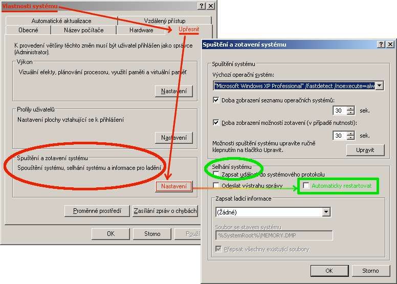

Nemáš náhodou restarty povolené namísto BSOD?
Nevím jak ve Vistě, ale v XP je to přes Tento počítač (pravým myšítkem Vlastnosti) – viz obrázek:

Příspěvekod Jochanan » 09 dub 2009 09:22
mám, odškrtnul jsem to a jdu si psát, kde se děje chyba. A přitom si nevzpomínám, že bych to zaškrtával... :o

Většina BSOD se týká ovladačů GK zkusil bych jiné. Mimoto bych prověřil RAM memtestem a HDD utilitou od výrobce.
