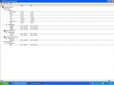

koukni na teploty HWmonitorem http://www.stahuj.centrum.cz/utility_a_ ... ownload/?g kdyžtak sem hoď screena, ale nemyslím si že to bude teplota a tak sem rovnou napiš co máš za zdroj (značka a W)

toje ono nevim jakou znacku zdroje mama ale vimv ze mam 400w
screen

ta značka je docela důležitá a eště se mě tam nelíbí ta jedna teplota 82C ale nevím co to je, pokud máš nějakej stolní ventilátor tak skus sundat bočnici větrák namířit na to, a zkusit něco zahrát
