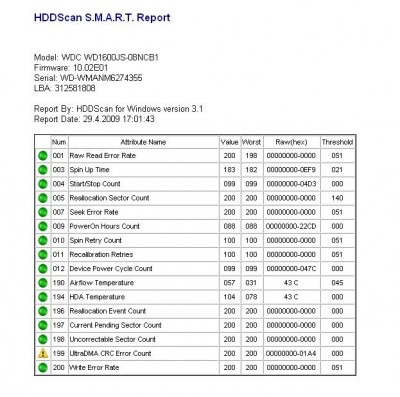

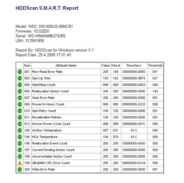

tady je ten SMART

To vypadá že ten disk je nějaký nakoplý. Zkus ho otestovat utilitou od výrobce.

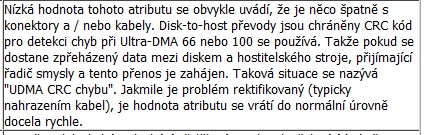

tak jsem zkusil odpojit tu GK a hned po prvnim startu se mě znova zaseknul. tak jsem zkusil poštelovat ty kabely a zatim to jede :smile: ale furt mam ten vykřičník u toho "UltraDMA CRC Error Count". zkusim objednat SATA datový kabel pač mi tam nechce pořádně držet je takovej volnej v tom hdd.
