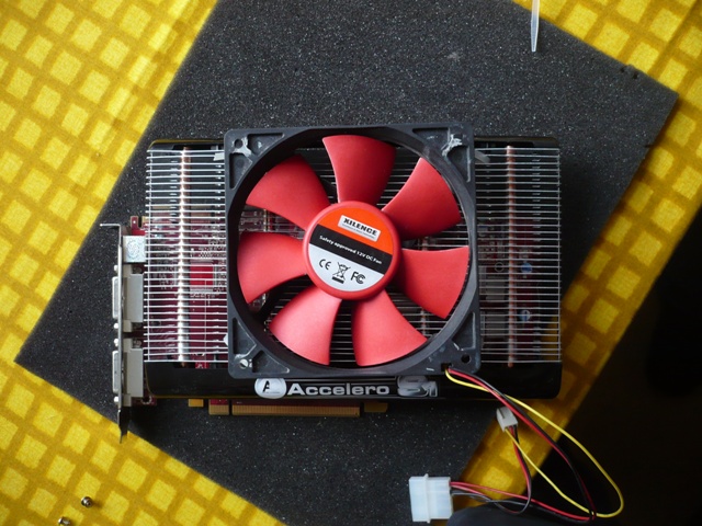

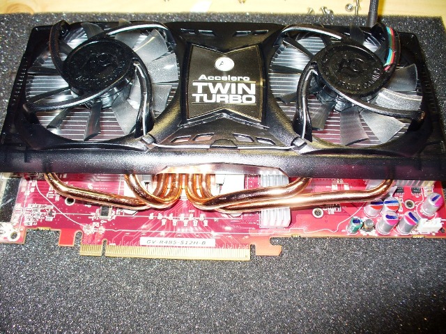

Leo180 píše:No jasně, na procesoru je větrák a na grafické kartě je taky větrák.Samozřejmě je větrák i ve zdroji.
Dobře, ale já myslím, jestli máš nějaký větrák, který ti vhání vzduch do skříně a další co ho zase žene ven. Obvykle je ten co vhání vzduch do skříně v předu dole a ten co žene vzduch ven je v zadu nahoře.Jestli uvažuješ o výměně chladiče na grafice tak mohu doporučit tyto dva http://interlink.tsbohemia.cz/?cls=stoitem&stiid=63453 http://interlink.tsbohemia.cz/?cls=stoitem&stiid=75567 oba jsem montoval a teploty šli z 90° na 40° konkrétně na kartě HD 4850.Samozřejmě na ten Accelero S1 jsem připáskoval jeden 120mm větráček.

Já se pokusím ho vyčistit.Ale kdybyc náhodou ten větrák na graf. kratě nejel jak má.Ten chladič na tý fotce mohl bych ho dát na moji graf.kartu GeForce 8500 GT ???

Příspěvekod CrasherKill » 30 dub 2009 16:12
Jo oba jsou s ní kompatibilní podívej se kdyžtak na stránky výrobce nebo v tsbohemia na popis toho produktu jsou tam napsaný podporovaný karty.

Jo promiň , že se tak blbě ptám,ale montování to je jako jak.Protože na svý graf. kartě mám ze zadu 4 šroubky,které upevnují chladič a na těch obrázcích jsem to jak si nepoznal.
