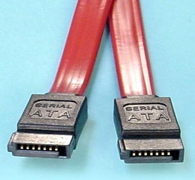

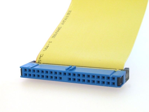

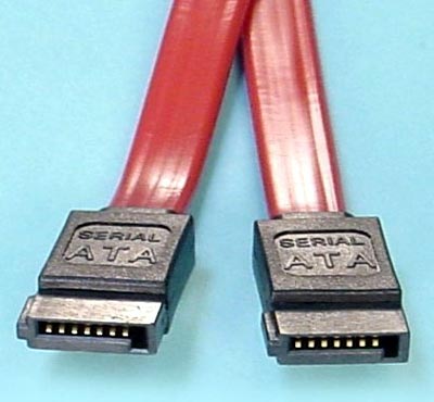

Jinak PATA a SATA rozeznáš lehce, buď je ten kabel (a samosebou i konektor na HDD) tlustej nebo ne. Raději přikládám obrázky:
PATA
SATA
