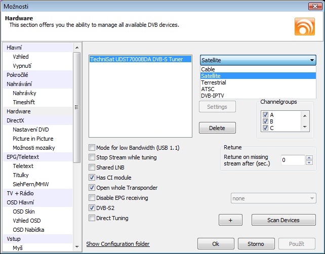

A co soft kterým by se to nechalo v pc přehrát?

Nemyslím soft tv kartu ale přehrávač přes který se bude přehrávat.To že stará karta měla možnost přehrávat terestial neznamená že zkousne DVB-T.Má přehrávač např. takový rozsah aby měl výběr možnosti přehrávání?Např něco takového? Není tam DVB-T.
