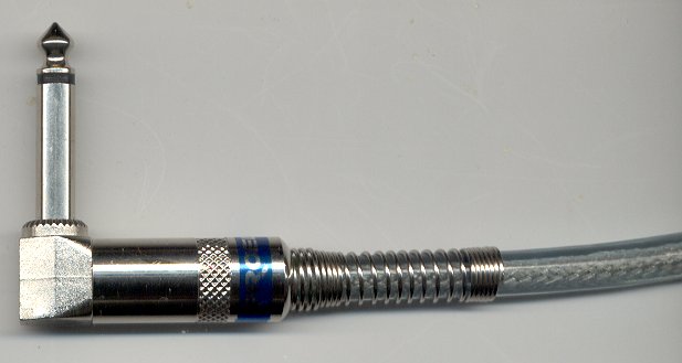

já mám podobnej problém. Zkoušel jsem ho řešit, ale moje řešení se ukázalo nedokonalým. Mám dva repráky ze staré hifiny, repra jsou to slušný s dobrou citlivostí, impedance 4 ohmy, 8w. K jejich výstupním kabelům, co původně vedly do hifiny, jsem přiletoval jacky. Je to delší historie, nicméně doma mám
http://kytary.cz/behringer-xenyx-502/HN086490/
Jdu normálně jackem a redukcí z PC do mixu a z mixu do repráků. Výsledný zvuk, ale za moc nestojí. Při větším zesílení to chrčí a navíc se zdá, jako by v přehrávané skladbě, chyběly některé tóny, nebo jsou výrazně zeslabené. Poradí někdo, co s tím? Co mám změnit či vyměnit, aby to šlapalo v pořádku? Je možné, že jsem prostě je špatně přiletoval jacky?

Už to bylo jednou psáno.Potřebuješ aktivní zesilovač.Máš ty bedny připojené jen pasivně.I ty nejlevnější bedýnky k PC mají v sobě malý zesilovač a proto taky hrají hlasitěji.Jediné řešení je připojit to přes zesilovač nebo receiverer.

To se nedivím,že zvuk za moc nestojí.Nemůžeš zapojit výstup zvuku z PC přímo na mixák.Musí to jít z PC do zesilovače a repráky zapojit do zesilovače.

To bude nějaký mono jack.
Tím se netrap, kabely k repro jsou v příslušenství.

No právě jack tam neni napsanej, teď k těm reprákům mám přiletovaný jacky. S bručenim snad problém nebude, zkoušel jsem to tak, že jsem šel kabelem jack - cinch z pc do mixu a z mixu do repráků. Žádný bručení, jen to hrálo potichu. Tohle se snad vyřeší tím zesilovačem.
