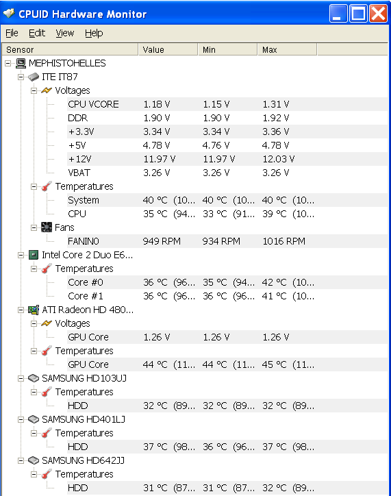

Teploty nemáš v pořádku, například u HDD je prakticky kritická!
Moje teploty:

Teplota HDD je dosti vysoká. Doporučeno do 30°C. Jinak to dost snižuje životnost disku.

Teploty jsou již v pořádku, přesto to nepomohlo. Zkus otestovat a opravit HDD příkazem CHKDSK c: /x (bude chtít restart) protože hra jede plynule, nejspíš nepomůže vypnutí AA a podobných featur, nejspíš je na vině zdroj. Značka KME je jedna z nejhorších...
