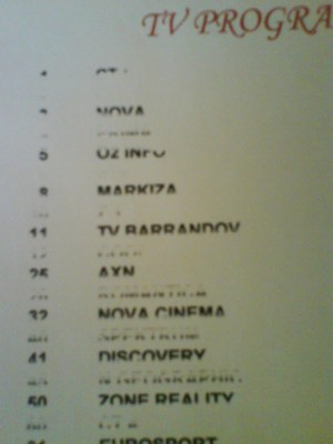

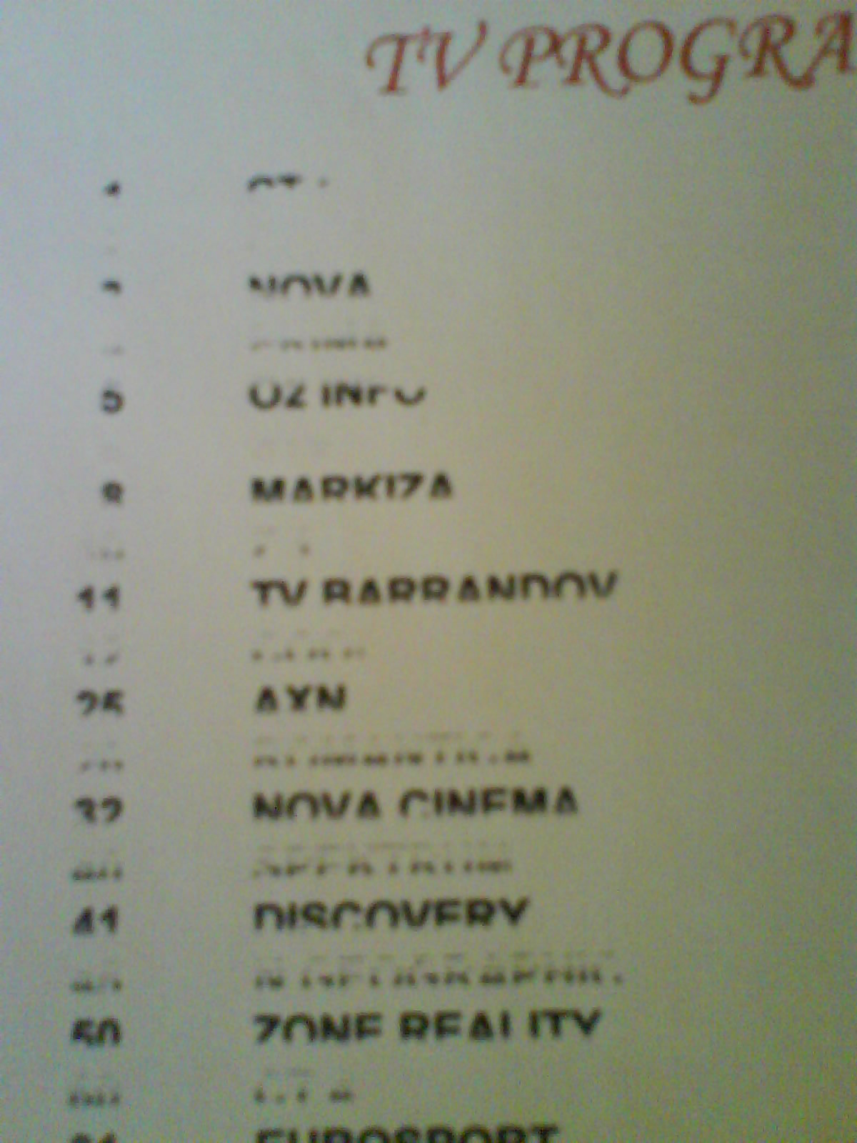

Mám problém s tiskem z Wordu, Tiskárna není schopná vytisknout psrávně černý text (viz obrázek) všechny barvy jsou v pořádku, ale pokud jde čistě o černou, výsledek je viz přiložená fotka. Tento problém mám už s druhou tiskárnou připojenou na tento počítač. První tiskárna papír pouze ušpinila aby se neřeklo a druhá, jak vidíte vytiskne každý druhý řádek a to ještě ne celý. Čištění trysek, seřizování hlav, diagnostické programy tiskárny- žádný výsledek. neuměl by někdo poradit?
První tiskárna byla Canon i550, druhá je HP deskjet 6940, ovladače stažené z webu výrobce, řádně nainstalované.
Pokud z dokumentu který tisknu udělám screen a vytisknu ho jako fotku, žádný problém není. Vada je pouze při tištění textu.

Neznám ani jednu z uvedených tiskáren, tak možná budu vedle. V nastavení tisku je u barevné tiskárny i volba použít pouze černou při nastavení pouze černobíle a nebo použít všech barev. Problém však bude, že máš znečištěnou nebo zaschlou tiskovou hlavu nebo problém s barevníkem. Doporučuji několikrát zopakovat čištění i když to žere barvu. Určitě není prázdná kazeta s černou?
Edit: Zkusil bych též odebrat ovladač a znovu jej nainstalovat. Předpokládám, že před tím tiskárna tiskla bez problémů i černobíle.
Re: Tiskárna-nemožný tisk z Wordu
Samozřejmě, to s tím že blbne tisková hlava je možnost, ale nechápu proč by mi to tak náhle zaschlo u dvou tiskáren během jednoho měsíce a to zaschnutí ovlivnilo jen text a ne obrázky.
Nastavení barev jsem zkoušel měnit, ovladače jsem reinstaloval, stáhl jsem si i jakousi diagnostiku od výrobce. efekt veškerý žádný.
U té první tiskárny jsem zkoušel veškeré servisní programy. Nastavení trysek, seřízení barev, čištění (2x), hloubkové čištění...Nic s tím nepomohlo. Pak jsem si sem hodil tuhle, první v poho a dneska když mám tisknout projekt do angličtiny bác a v prdeli zase jako ta předtím.
