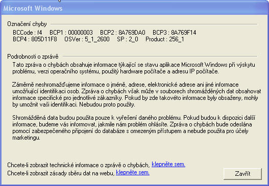

Příspěvekod jaro3 » 30 říj 2009 21:54
No to jsem měl vyfotit , ale teď jsem na XP a win napsalo tohle( doufám že zase nevypadnu):

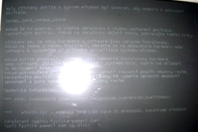

Příspěvekod jaro3 » 30 říj 2009 22:27
Jsem si vzpomněl , že jsem to přeci jen před pár dny nafotil (bohužel se zapnutým bleskem)

Příspěvekod Pic » 30 říj 2009 22:47
Podle špatně čitelného obrázku je tam zmíněn soubor win32k.sys. Tento soubor byl upravován balíčkem SP3 a nachází se v C:\Windows\system32 a také v C:\Windows\system32\dllcache a jeho velikost je v mém případě po SP3 - 1 847.168 - Jinak zdroj by měl teoreticky stačit, ale jelikož je no name tak, asi nebude z kvalitních součástek a pokud má už něco za sebou, může to být právě zdrojem. Bohužel tu chybu uvedenou hned na začátku nepřečtu - je to strašně rozmazané.
