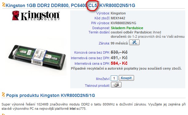

opravdu jsou ty paměti úpně stejné? to znamená i.. clock...česky časování

Díval jsem se a paměti jsou stejné ( DDR2 2GB 800 (2x1GB) A-DATA )
informace o časování jsem nikde nenašel, jen sem našel co je přímo napsané napamětích
na starých mám : DD2 800(5) 1GX16 - DD2 800(5) 1GX16
nově koupené: DD2 800(5) 1GX8 - DD2 800(5) 1GX8
Je to stejné až na to 1GX8 a 1GX16, ale to nevím vůbec co znamená
obě stejné značky. A-DATA
NEchápu kde může být problém

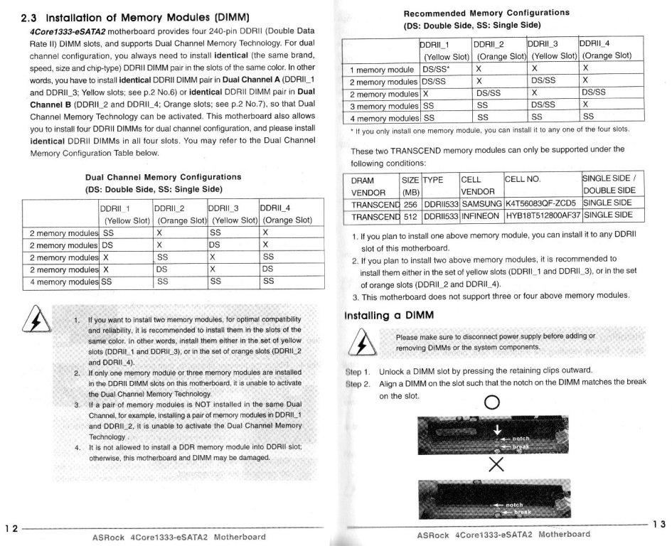

A kolik pamětí podporuje základní deska?
Re: Rozšíření paměti

Domnívám se, že řadič paměti má problém právě pro rozdílné osazení čipy. Zkus vložit ty nové paměti do slotu 0 (nejblíže procesoru) a 3 a ty původní do 2 a 4. To platí pokud běží v duálu při osazení slotu 0 a 3, pokud běží v duálu při osazení 0 a 1, tak to podle toho uprav. V manuálu k základní desce bývá jak paměti do slotu osazovat. S v této tabulce znamená osazení paměťových čipů na jedné straně paměťové destičky a D po obou stranách. Zkus paměti osadit podle toho, pokud se moje předchozí od manuálu liší.
Do manuálu sem se díval na osazení pamětí, moc jsem se v tom nevyznal:), odpoledne jsem dám co se píše v manuálu, co se týče osazení ve slotech tak původní mám na 0 a 3 nové jsem dal na 2 a 4 což nešlo, pokud jsem vytáhl staré a ponechal nové paměti v 2 a 4 šlo to, ale osazení nových na 0 a 3 jsem nezkoušel, hodím sem ten úryvek manuálu a pak to zkusím

Vyzkoušej i zapojení 2x staré paměti a 1 nová - tedy 3GB. Tím eliminuješ duální řadič. Pokud to naběhne, není vinna na nekompatabilitě, ale v řadiči desky -> pak zkusit flash biosu.
JJ zkusím i přidat jednu pamět na 3GB, tet sem dávám úryvek s manuálu o pamětích, ty tabulky moc nechápu, mohlo by se to vyřešit podle toho ???
Takže v duálu ty dvoustranné paměti s jednostrannými nepoběží, protože podle tabulky musí být všechny jednostranné. Poběží to ale se třemi pamětmi, bez duálu. Osadit 1 a 2 slot jednostrannými pamětmi a 3 slot dvoustrannou pamětí. Je to podle toho manuálu jasné.
