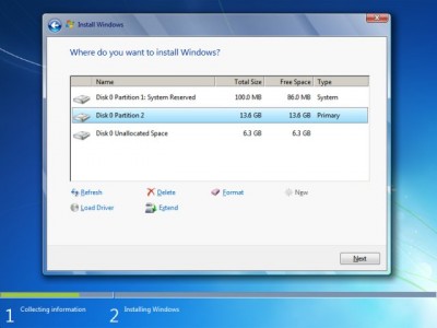

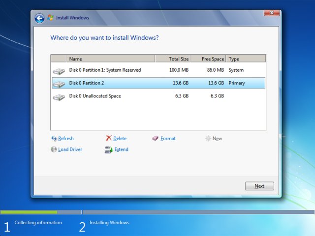

pokud chceš disk dělit, můžeš, ale nemusíš. Čistý disk máš zobrazený jako Unallocated, pokud jej označíš a klikneš na NOVÝ, máš možnost zvolit kapacitu prvního oddílu (můžeš nechat i celý). Automaticky se vytvoří první oddíl asi 100MB, který je rezervovaný pro systém, pak Tvůj jak sis ho nastavil (na obr. Disk 0 Partition 2) a další Unallocated (Disk 0 Unallocated Space). Na Unallocated zase dáš NOVÝ atd... Instaluješ potom na oddíl který označíš a dáš instalovat.
Něco podobného bys měl dostat ve výsledku.
//evidentně nevíš, co Ti nabízí instalátor na obrazovce. Kdybys nám dodal přesnější popis na co koukáš, byli bychom i mi konkrétnější...
//jinak ses rozhodl pro pokročilou instalaci, proto musíš nejdříve vytvořit oddíl/y

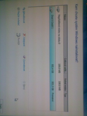

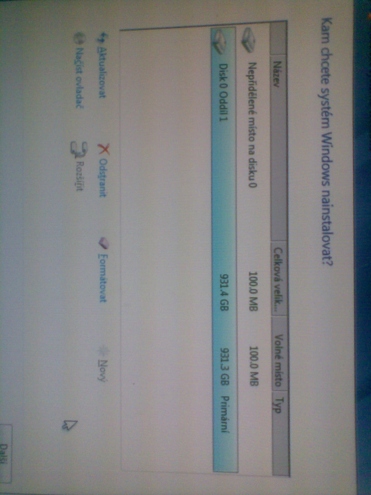

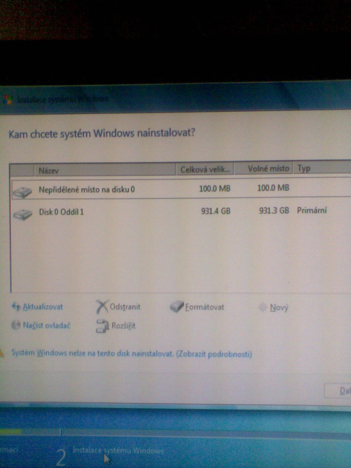

Zdravím mám problém s rozdělením disku při instalaci win 7 OEM 64bit.Nedaří se mi ho rozdělit,mám nový disk 1TB a Rozdělený na 931GB a 100MB pro system,v nabídce rodělení disků mi nejde jej rozdelit,na policko "rozzsírit" a "nový" nejde kliknout.Prosím poradte,jsem zoufalý.Dekuji za reakce. Nemůže to být způsobeno špatným zapojením HDD? Nemusí být na HDD jumper,jako kdysi býval?NEmam tam žádný...

Jinak musíš odstranit ten oddíl C, potom se zobrazí možnost nový a tam si nastavíš velikost jakou potřebuješ.

ano,ano,uz jsem to udelal a super:) Dekuji za radu
