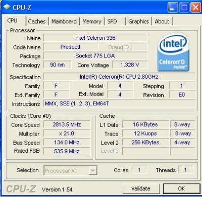

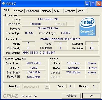

tady je screen CPU nevím co potřebujete ještě dál za info, nebo spíš odkud ho zjistím

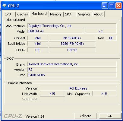

tady je asi ta deska

Můžeš se podívat do PC skříně? Nevím kolik tam máš pamětí. Deska má pouze 2 pozice a max 2GB. Jinak máš tedy DDR, 400MHz. Tudíš jak bylo psáno, je to dost peněz.
Jinak dopředu, třeba tato:
http://www.czechcomputer.cz/product.jsp?artno=43128" onclick="window.open(this.href);return false;
Pokud by se nahádala s tou stávající, dostaneš se na 1,5GB.
