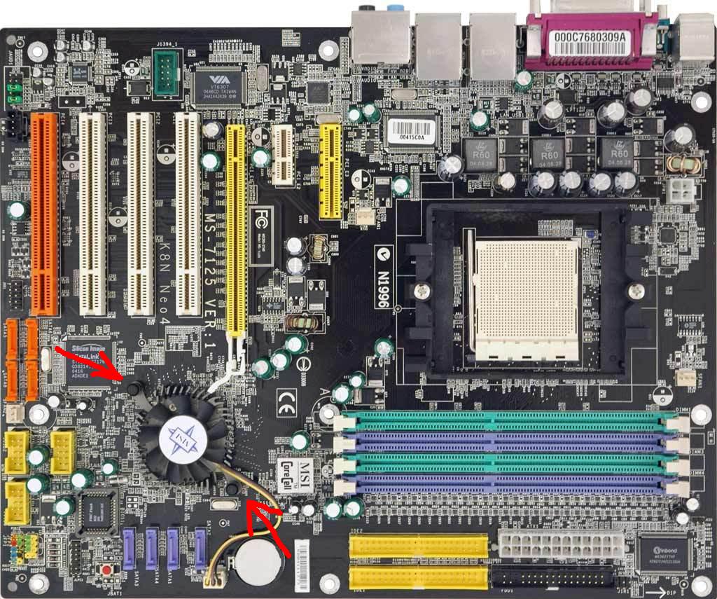

Mám trapný problém - přestal mi fungovat větráček chipsetu na základní desce K8N Neo4 (viz obrázek). Jsou tam dva trubkové čepy (šipky), které přes pružinku přitlačují zřejmě větráček k desce, ale ať točím, tlačím, nebo tahám jak chci, stále tam drží. Dokáže mi někdo poradit, prosím?

Zespod mají takové zarážky - zpětné. Něco na styl rybářských háčků :D dovnitř to zajede, ale ven už to nejde. Hlavně to nervi. Vezmi například malé kleštičky a zespod ty zobáčky zmákni lehce k sobě tak, aby prolezli dírou v MB ven.

Já jsem u těchto větráčků viděl dva způsoby uchycení. Jeden je klasický Intel BOX uchycení na těch kolíčcích, kde se jen šroubovákem pootočilo a šlo to jen a druhý způsob byl, že na druhé straně desky byl ten kolík takový rozštěpený a musel se zamáčknout a poté ty jednotlivé štěpy zmáčknout k sobě a až poté odendávat. Ty budeš mít spíše ten druhý způsob a nebo ten první a drží tě teplovodivá pasta :smile:

Teplovodná pasta to nedrží, jelikož se mírně pohybuje. Jestli tomu dobře rotumím, musím demontovat celou desku z Case? Plech, na kterém je totiž přišroubovaná nemá žádný výřez ap. :-(

Pravděpodobně budeš muset :? To samé já, když jsem konečně složil své PC a chtěl jsem umístit chladič na CPU, tak jsem zjistil, že na spodní stranu desky přijde backplate :evil: Jsem tehdy myslel, že mě trefí :lol:

Dej tam spíš tohle http://www.czechcomputer.cz/product.jsp?artno=38762 už jsem ho na jednu takovouhle desku dával a chladí pasivně naprosto dostatečně. Desku budeš muset odmontovat celou, protože ze spodu jsou ty háčky, které musíš zmáčknout k soubě a pak to půjde ven.
