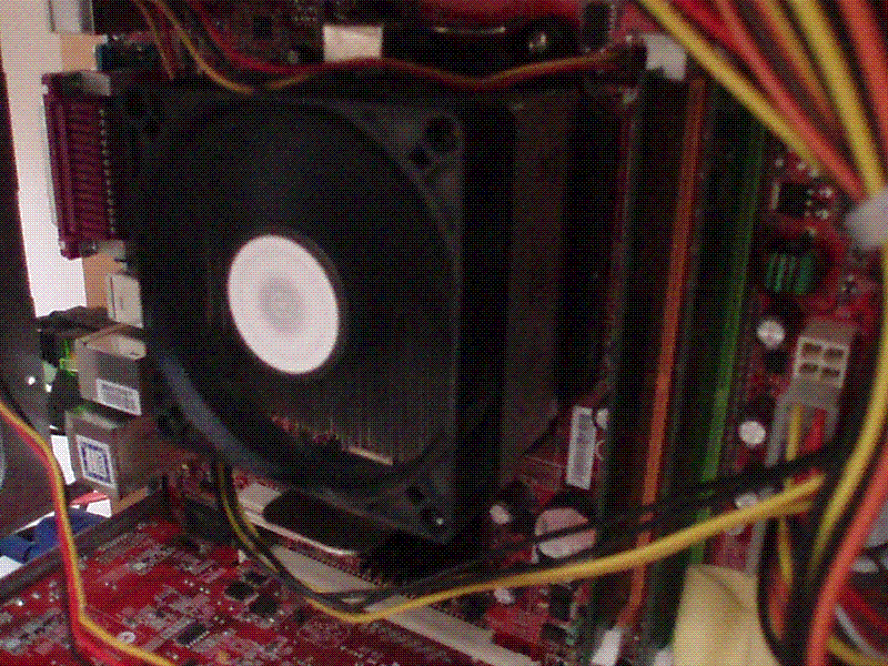

filipsi
Příspěvky: 130
Registrován: 27 úno 2010 11:08
Re: Vypínání PC při větší zátěži po výměně základní dezky
Příspěvek od filipsi »
Pasivní s větrákem

Pokud je na chladiči ventilátor, jedná se o aktivní chladič. Pasivním by byl, pokud by se ventilátor netočil :wink: Zkontroluj to, ale nemyslím si, že by servisák byl takové vemeno, že by si toho nevšiml. Spíš si myslím, že problém bude způsobovat mizerný zdroj. Zkusím hádat. Eurocase?

Větrák se točí .

Máš na tom ještě standardní BOX chladič. Ty teploty CPU jsou opravdu vysoké. Chtělo by to lepší chladič a pastu nebo zkusit udělat pořádek ve skříni pro zlepšení průtoku vzduchu
