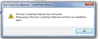

zdravim,z niceho nic mi nejde spusti web kamera,kdyz jsem zkousel nainstalovat ovladac pro kameru,vyskocilo mi tohle,viz obrazek
mam w7 a je to integrovana kamera Acer Crystal Eye v notebooku acer 5536G

Ve Správci hardware se kamera zobrazuje?

ve spravci neni zobrazena

Máš dva drivery - Chicony a Suiyn. Zkus oba dva, jeden se chytne.Ve správci nebude, protože není zapnutá. Aktivuje se driverem.

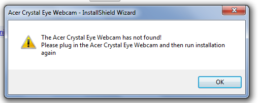

Chicony jsem nainstaloval,Suiyn nejde to je ta tabulka,ale porad to nejde spustit :-(

Kameru teda máš nainstalovanou, pokud pustíš skype nebo ICQ měla by fungovat.
Vždy používáš jen jeden z těch driverů.
Můžeš kameru zkusit pustit i utilitou výrobce, která je k tomu driveru dodávaná.

ted jsem to zkousel ,nejde to na skype ani icq a ani na facebooku ,co s tim muze byt,vzdyt jeden ten ovladac jsem uspesne nainstaloval

Zkus tu utilitu pro kameru. Bude to asi Chicony,když driver prošel.

zkusil jsem stahnout tu utilitu,restartoval pc a porad to nejde,..zni to divne ale pomohlo by kdybych dal obnovu systemu i kdyz jsem nic zasadniho co by to mohlo ovlivnit neinstaloval ? protoze v sobotu ta kamera sla normalne

Takze nic nepomohlo,ani obnova ,nevim co mam uz delat,jestli jsou nejake dalsi moznosti,asi to budu muset jit reklamovat nebo nevim

Pak je další možnost, a sice že kamera skutečně není fyzicky připojená, tj. je mechanicky poškozené elektrické propojení mezi kamerou a deskou. Pokud je notebook v záruce, reklamuj.
