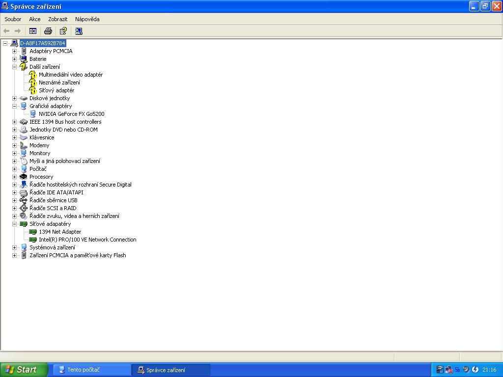

Zdravim,
včera jsem si koupil toshibu qosmio e10 a už 2krát mi spadla na "modrou obrazovku smrti". Bohužel pokaždé zmizí tak za sekundu, takže vubec nevím co se tam píše. Pokaždé to bylo ve velké zátěži(jednou sem něco instaloval+rozbaloval ve winraru a podruhé jsem hrál half life 2). Myslím si, že by to mohlo být spojeno s teplotama-cpu až k 90C, hdd kolem 50-58C. Ptal sem se kamoše a on říkal že by to mohly delat ovladace(na 3 zařízení tam myslim nejsou-síťový adaptér, neznámé zařízení a multimediální video adptér- je ale divný, že na grafiku i síťovku tam drivery jsou-příloha. Co myslíte vy? Děkuju za každý příspěvek

Asi to bude ochranou proti přehřátí kvůli CPU. Ty ovladače bych ale určitě doinstaloval - asi to bude chipset a wifi

dá se ta ochrana nějak vypnout? Ty ovladace nemuzu nikde najit....Zkousel jsem ty z toshiba.com, ale problém je v tom, že ty ovladace jsou na xp media center a ja na tom mam xp home. Stahnul jsem vsechny ovladace, ale nekterý nesly nainstalovat..

Po ovladačích mrknu
\\Na jejich webu vůbec ovladače pro e10 nejsou - nestahoval jsi je pro jiný model?

tak to je blbý..nesla by treba nejak posunout teplota, pri ktery se to resetne? Nebo treba vicistit chlazení, chladici podlozka..?

http://eu.computers.toshiba-europe.com/ ... service=EU - tady sem to stahoval...

Už jsem si to taky našel - na české ani americké stránce e10 vůbec nevedou...
Ovladače pro xp tam nejsou jak píšeš - zkusil bych nahodit wireless lan (měl by zmizet síťový adaptér), to další mě napadá TV tuner co tam nabízí nebo bluetooth

díky za pomoc..ale co ta ochrana nešlo by s tim neco delat?

A jeste jedna vec- ted ma cpu 49C a ten vetrak furt chladi...nesly by snizit otacky pri kterych se zapne vetrak? v biosu to nejde uz sem se tam dival...

Ochranu nevypínej - mohl by sis odrovnat CPU a v notebooku možná i jiné části. Otáčky ventilátoru by mohly jít regulovat přes program speedfan.
