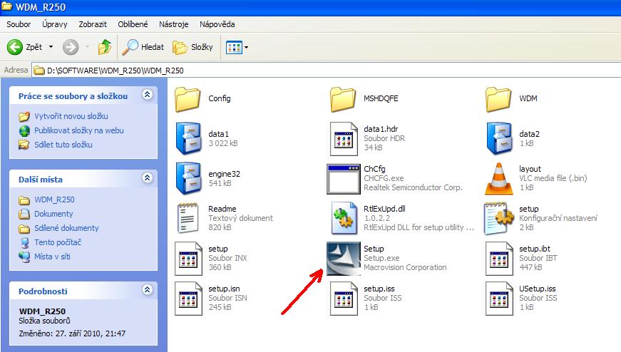

Příspěvekod guest » 27 zář 2010 21:52
hbdelfin to jsi ani instalovat nezačala, máš to jenom rozbalené.
Nyní musiš složku WDM_R250 otevřít a v ní 2x levou myší poklepat na Setup. Tím se spustí instalace a ty pokračuj podle pokynů. Musíš zaškrtnout že souhlasíš s licencí a jedeš. Viz. screen-
