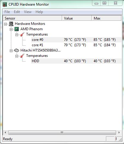

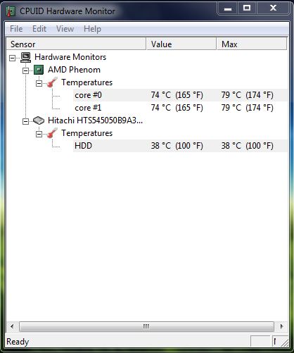

Notebook je : Acer Aspire 5542G, nemám ho dlouho cca. 6 měsíců.
EDIT: /příloha
Po vynutí hry okamžitě teplota spadne na nějakých cca 65°C - po chvilce hraní ale teplota překračuje 80°C a u těch 90 - 100°C se asi opravdu vypne.
Takže koupit stlačenů vzduch a dole vyšroubovat nějaké kryty a vyčisti (profouknout) ?
