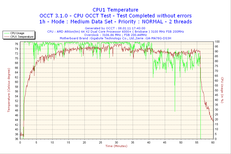

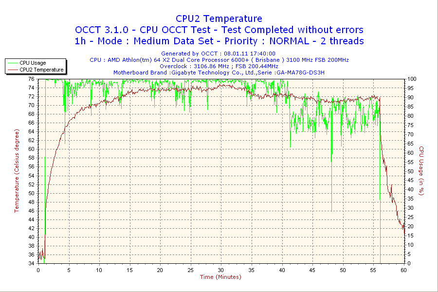

Pokud ta teplota bude taková jako je nyní, je to dobrý, pokud ne, budeš muset osadit chladič znovu popř. jiný. Testuj (udělej si čas) http://www.slunecnice.cz/sw/occt/ a napiš jaké byly teploty. Vytížené to bude maximálně takže to bude dobře prověřené. Měřil bych hwmonitorem v pozadí. Nech jej puštěn od začátku a uvidíme jak minimální tak maximální teploty.

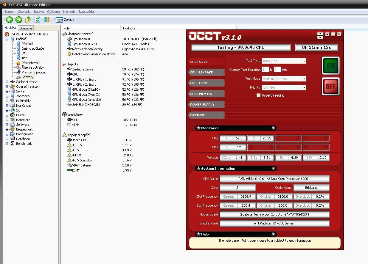

Hoď screen po testu. V BIOSU se dá nastavit pípání při dosažení určité teploty. Kdybys tam nastavil 70°C tak by to začalo pípat kdy? Po dosažení této teploty hwmonitorem? Speedfanem? OCCT? Tak se to dá poznat.
Tady ukazuje evidentně blbě hwmonitor.

Bios vždy ukáže správnou teplotu, teda pokud není chyba v teplotním čidle na CPU.
