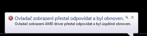

Potřeboval bych poradit, nedávno sem si koupil novou grafickou kartu (MSI Cyclone HD 5670) , ale dělá nějaké problémy. Borec přes PC mi ji vybíral a říkal, že by měla v poho stíhat jak na zdroji tak celkově, ale hází chybu, jede při hře, ale po chvilce se sekne zčerná obrazovka a po chvilce zase naskočí. Před tím sem měl v PC nVIDIA 9800GT a na tem sem hrál všechno a žádný problém, ale na této už to prostě nejde :( Docela mě to štve. Ale jinak jede plynule. I na největší detaily , ale dělá to i na nejmenších :( Už sem přeinstaloval i OS, ale nic. Tak sem instaloval ovladače z CD i s Offic stránky, ale pořád to dělá :( Můžete prosím poradit?

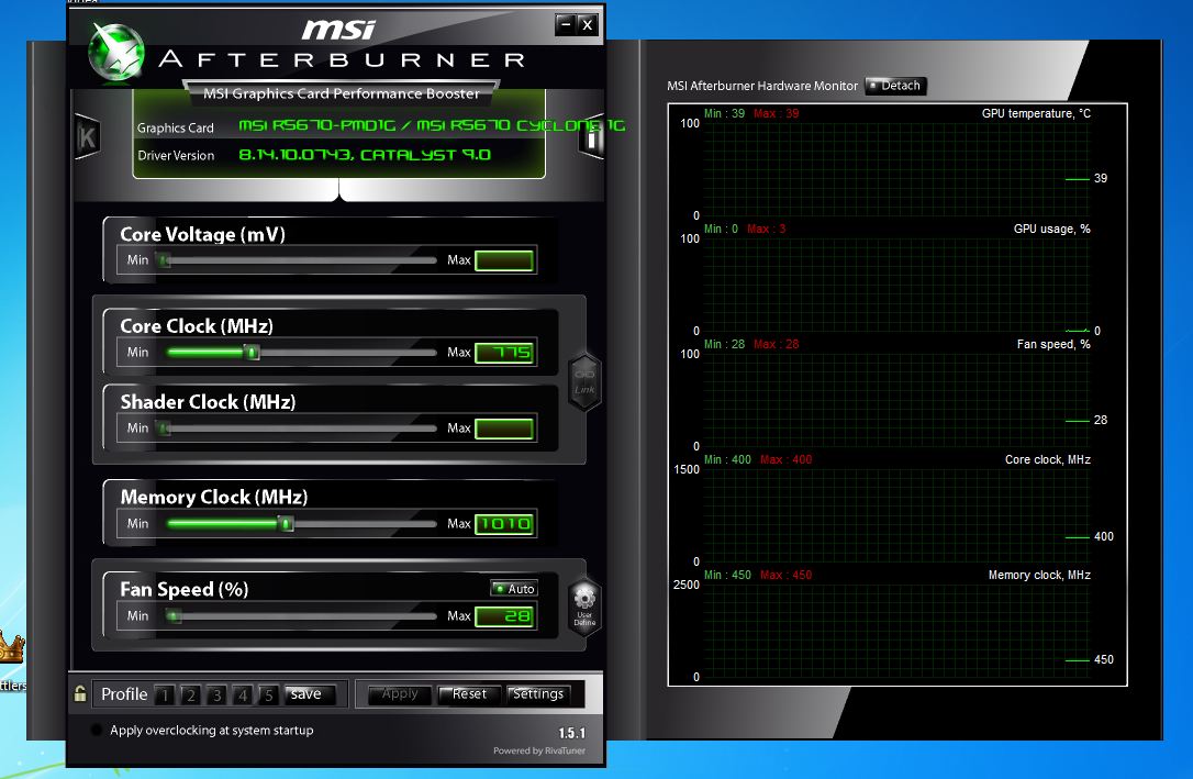

Jinak mám zde i takový program, který byl na CD s ovladači:
A grafika tato : http://www.itlevne.cz/zbozi/graficka-ka ... p=z:281323
Kabel do ní nevede, jen je připojená. Jediný kabel je, který zapojuje větrák.
--- Doplnění předchozího příspěvku (09 Led 2011 11:23) ---
