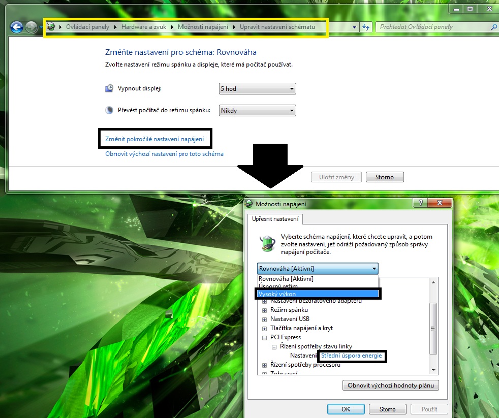

Napadl mě pak ještě jeden pokus.
Jdi do možnosti napájení a dej Vysoký výkon a PCI EXPRESS nastavení Vypnuto
!NETESTOVÁNO!

Bouzel ani tohle nepomohlo... takze vidim jediny reseni koupit novou grafickou kartu ale vzhledem ktomu ze sem student a mam penize maximalne na skolu to bude trvat tak 10 let nez na ni nasetrim :(...
