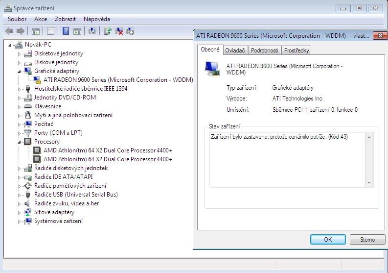

Zdravim. Mam tu jeden náročnější problém. Nepodařilo se mi nikde najít co s tím, tak jsem se zaregistroval tady. Snad mi někdo pomůže.
Základní deska: K8N Neo2 Platinum
Grafická karta: ATI Radeon 9600
OS: windows 7
A teď problém: koupil jsem si procesor Athlon 64 x2 4400+, ale po jeho nainstalování mi nenaběhne grafická karta. Windows se spustí v nízkém rozlišení a ve správci zařízení je u grafické karty napsána chyba "Zařízení bylo zastaveno, protože oznámilo potíže. (Kód 43)". Na předchozím jednojádrovém procesoru funguje vše normálně a po jeho vrácení taktéž.
Mám nejnovější bios i ovladače grafické karty. Deska má tento procesor podporovat. Slabý zdroj by to způsobovat taky neměl. Zkoušel jsem zapojit do napájecího konektoru pro procesor na desce druhý zdroj (350 + 400 W). Grafická karta je napájena jen přes AGP slot.
Tuto základní desku mám dvakrát a je to stejné na obou. Dokonce když jsem měl starší bios, který nepodporoval nové procesory, naběhlo vše v pořádku - grafická karta a procesor běžel na jedno jádro. Po nahrání nového biosu naběhli dvě jádra, ale bez grafárny.

jj, to píšou na microsoftu. ovladače jsme zkoušel aktualizovat, odinstalovat, přeinstalovat,.. Karta ve slotu sedí dobře - zkoušeno na dvou deskách s několika procesory - jednojádrové fungují, dvoujádrové ne, dvoujádrové běžící na jedno jádro ano. vše viz úvodní příspěvek.

tak jsem si pořídil novou grafickou kartu SAPPHIRE HD 3650 512MB DDR2 AGP, ale vůbec nic se tím nevyřešilo. Po instalaci dvou-jádrového procesoru pořád ta samá chyba: Zařízení bylo zastaveno, protože oznámilo potíže. (Kód 43). Ovladače samozřejmě nejnovější možné k této kartě (AMD Catalyst 11.2 AGP Hotfix for Windows 7 / Windows Vista 32-bit Edition for Windows 7 32-bit Edition), ale zkoušel jsem i starší 10.10. Už jsem z toho docela zoufalej, mam chuť celí to hodit do popelnice, poraďte někdo prosím..

Problém je nejspíš v nForce3, Přeložil jsem to v bingu, google translátor to nepobral, zkus některé postupy o kterých tam píšou.

tak jsem vyzkoušel zas hromadu driverů, novou instalaci win, a další kde co, ale nic. Karty od ATI se prostě nerozběhnout.
co fungovalo naprosto normálně je Asus V9570/TD 256MB neboli nVidia GeForce FX 5700, kterou jsem měl půjčenou od kámoše..
takže mě teď čeká shánění další grafický karty, tentokrát od nVidie
děkuji za pomoc.
