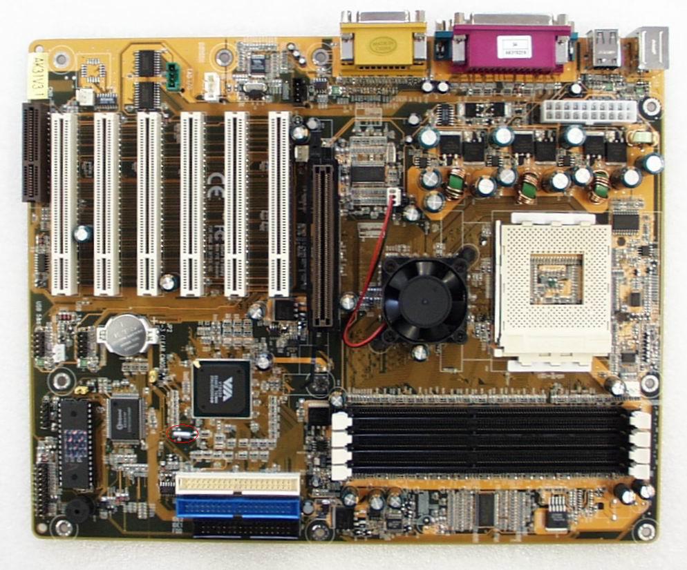

Ahoj,tak teď ráno jsem vše zkusil znovu domáčknout naplno,clear CMOS také nepomohl,nicméně jsem zjistil odkud vychází to pískání,viz příloha.
To červeně vyznačené to je ono.
