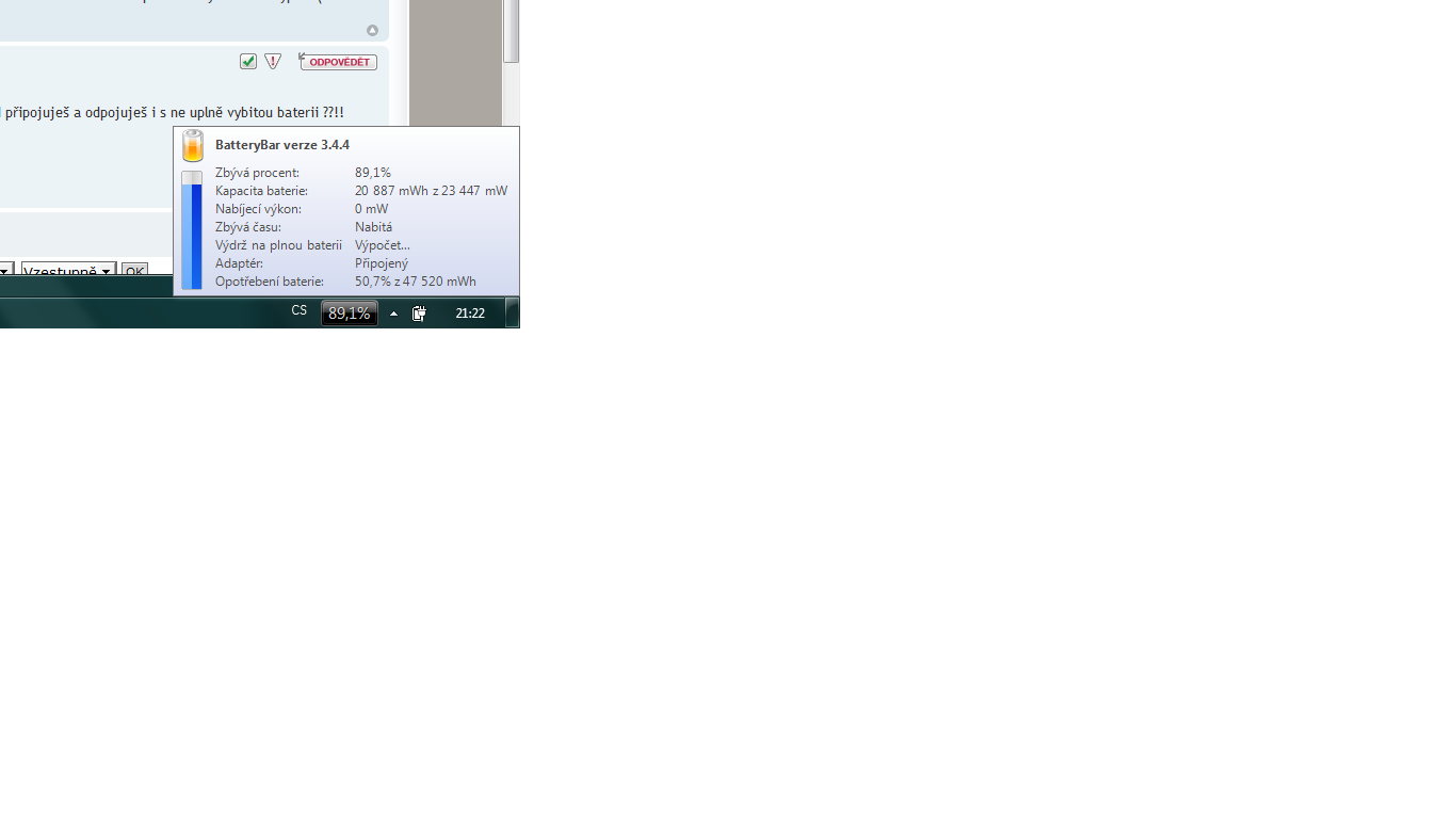

Stahni si utilitku Batterybar
Kód: Vybrat vše
http://osirisdevelopment.com/BatteryBar/index.html
napravo je Download (klidne si to stahni jinde, staci free verze) az to budes mit tak sem hod screen a nebo opis hodnoty ktere to vypise (staci pres to prejet mysi, aby se ukazali)

Je to tak, ze zapojuju a vypojuju jak chci, nicmene je to tak, jak psal snakehead
--- Doplnění předchozího příspěvku (31 Led 2011 21:37) ---
Zjistil jsem ted, ze baterie mi uplne nedoleha k notebooku, nedotykala se cely povrchem notebooku, v BIOSU projde baterie normalne testem

Příspěvekod snakehad » 01 úno 2011 23:52
no po pul roce a 50% kapacity je v haji, znaci dost casty pouzivani ntb, vice mene kazdej den nekolik hodin, a jak tu nekdo psal, odpojovani a pripojovani napajeni jak kdy ..... nepochopil jsem jestli to "dolehnuti" baterie problem vyresilo nebo ne
