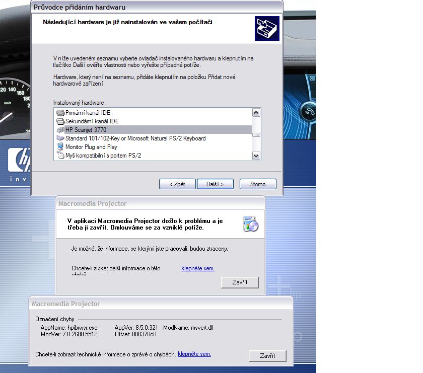

Jde o instalaci ve Win XP HE.
Zde je celý postup pokusu o odstranění problémů, které se nepodařilo vyřešit: viewtopic.php?f=70&t=64339
Ve správci zařízení scaner nemám, ale když chci přidat nový hardware, tak mi to napíše, že HP Scanjet je již přidán a pracuje správně.
Instalace probíhá tak, že vložím disk, začne instalace a než se ukončí, tak mě to požádá o připojení scaneru k PC a soft si ho nadetekuje a přidá. Udělá restart a instalaci dokončí. Takhle mi to vždycky fungovalo a naposledy i na NTB jak jsem již psal.
Hláška:

zkus pročistit registry pomocí programu CC-cleaner.Teda jestli jsi to už taky nezkoušel.....

Stáhni si z této stránky - http://www.dll-files.com/pop.php?dll=msvcrt soubor msvcrt.dll. Je zabalenýv zipu, tak je třeba jej nejprve rozbalit do předem vytvořeného adresáře. Pak najdi v adresáři Windows uvedený soubor a porovnej jej s tím staženým a rozbaleným. Pokud se liší ulož si původní z Windows někam jeho kopii jako zálohu a nakopíruj na jeho místo ten nový rozbalený (povol přepsat). Pak zkus po odstranění původní instalace skeneru a vyčištění registrů Ccleanem, znovu nainstalovat scaner. Dej vědět jak to dopadlo.
