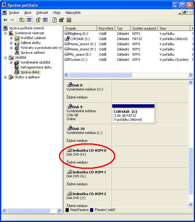

Podívej se do správce disků, zda má přiřazený písmeno.

Tohle mi právě zmizelo.

Správce disků není Tento počítač :)
Start- nastaveni - ovladaci panely- nastroje pro spravu- sprava pocitace - sprava disku
Pak pravym na mechaniku -> zmenit pismeno jednotky a cestu -> tlacitko pridat

A když je tam jen pevný disk C: a mechaniku tam nevidím?

To že nebude v horní tabulce je jasné, ale pokud ji Winy vidí (jak si psal), tak musí být tady.

Tak to fakt nevím, protože tam není nic kromě základního disku.
Ale v diskových jednotkách mi to píše, že zařízení pracuje správně.
