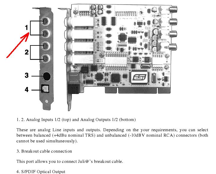

Re: jak propojit TV kartu se zvukovkou
IMHO to muisíž zapojit viz. screen. Do 1 .
Naposledy upravil(a) guest dne 02 bře 2011 10:03, celkem upraveno 2 x.
Dle screenu to má logiku, problém je v tom že na tento vstup je připojen výstup preampu gramofonu a další vstup kam bych připojil ten kablík to nemá, proto jsem doufal že něco povede přes konektor PCI.
Doposud jsem měl kartu SB live, tam problém nebyl ale chtěl jsem vylepšit převod A/D.Asi u této karty nejde mít obojí
Tak jsem něco přeložil a zkusil propojit všechno se vším ale úspěch se nedostavil. Škoda, julča se mi líbí.
Jestli někdo máte nějaký nápad, prosím pište.
dekuji

Asi mám něco špatně ale nevím co. V návodu je obrázek kde jsou v nastavení zvuku "default device" tři položky :
juli@ch1234, juli@ch12, juli@ch34
ale já mám pouze juli@audio a nevím proč. Je sice pravda že moje železo je poněkud obstarožní, ale nemyslím že by to bylo tím.
