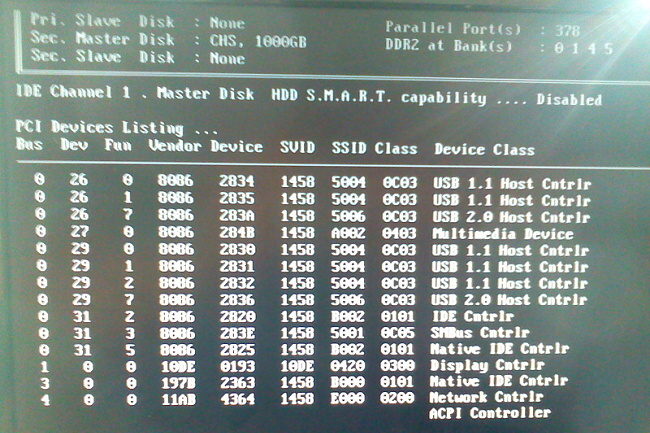

--- Doplnění předchozího příspěvku (07 Bře 2011 15:22) ---
nevím jestli si přesně rozumíme kde při zapnutí pc skončím.
Pro jistotu přikládám obrázek, přes tuhle obrazovku se dál nedostanu max do biosu.
Pic
Příspěvky: 23292
Bydliště: Východní Čechy
Re: Po zapnutí pc - boot from CD
Příspěvekod Pic » 07 bře 2011 15:29
Právě nyní by se měl načítat systém z disku, tak ten disk zkontroluj.
makinek
