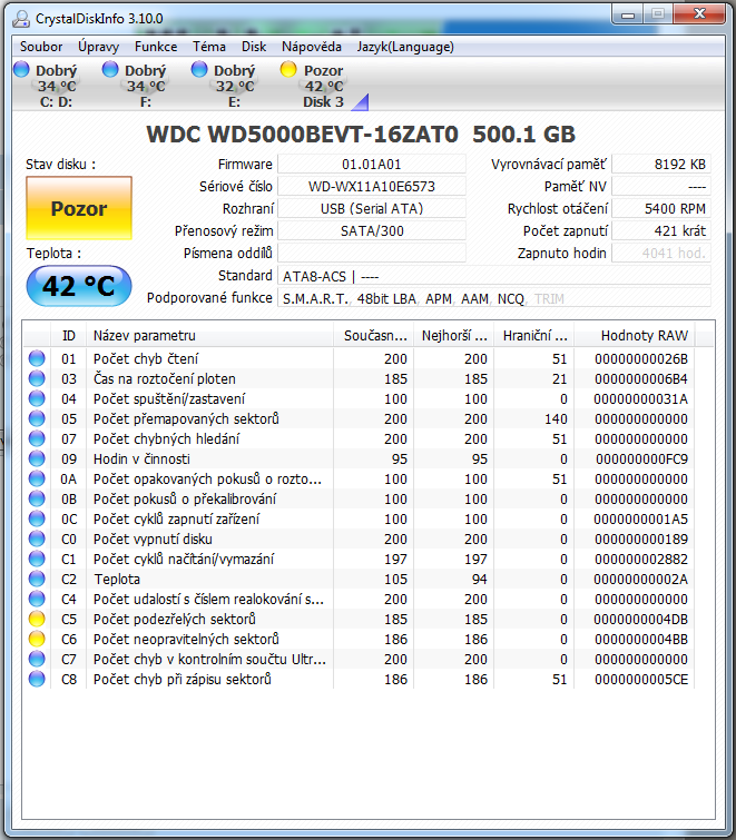

Výpis z CrystalDiskInfo
Příspěvekod max.w » 30 bře 2011 19:20
Může mi někdo napsat něco o tomto výpisu z CrystalDiskInfo, notebook mi přestal s tímto HDD spolupracovat a nejde spustit . :-(

Příspěvekod memphisto » 30 bře 2011 19:28
Vypadá to na poškozený disk. Počet špatných sektorů přesáhl možnosti opravy. Zkus na něm spustit scandisk a uvidíš. Nedávám tomu ale moc velké šance :?

Příspěvekod max.w » 30 bře 2011 20:29
lze z toho HDD ještě dostat data ?

Tak nějaká data se mi podařilo zachránit, ale nevím co teď s ním ? :?

Příspěvekod max.w » 01 dub 2011 10:13
Dálo by se na něho nainstalovat z novu nainstalovat operační systém, nebo ho reklamovat ?

Příspěvekod jaro3 » 01 dub 2011 10:32
Ten disk je pryč , záruka bývá 3 roky , zkus reklamovat , napiš že máš hodně vadných sektorů , že se do něj už nedostaneš.

Příspěvekod max.w » 01 dub 2011 10:56
Při měření byl ten disk na stole a propojen kabelami. Je cca 14 měsíců starej tak ho zkusím reklamovat.
