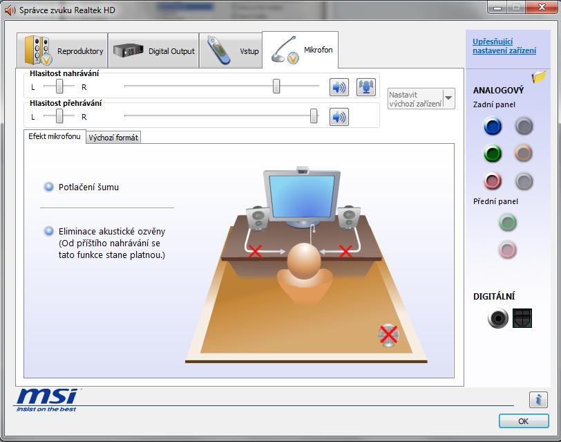

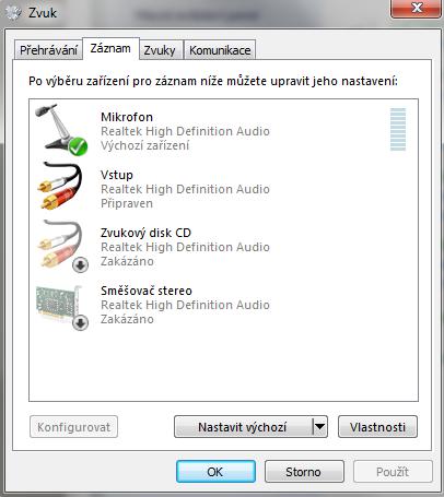

Když mám zapojený mikrofon a nahrávám v Záznam zvuku, nahraje se hodně zkreslený a zeslabený zvuk (někdy nejdřív OK a postupně se za pár sekund zkreslí). Na Skypu se mi v testovacím hovoru vrátil podobný. Mikrofonem to není, zkoušel jsem dva. Zřejmě něco se zvukovou kartou (mám integrovanou)? Mám soubežně zapojený Line- in z TV karty, ale ten na to nemá vliv a ve Správci zařízení jsou zapnuté oba. Směšovač stereo na to taky nemá vliv. Ve Skypu mám jako Zvukové zařízení- Mikrofon vybrán právě Mikrofon. Když mám mikrofon ve zdířce, slyším z reproduktorů hučení, to mi dřív nedělalo.
Ve Správci zvuku Realtek HD se zdá být vše v nastavení OK.
Koukám po ovladačích na základní desku, našel jsem téměř na můj typ desky, ale jedno písmeno v označení nesedí- mám MSI K9N6GM a našel jsem K9N6SGM, je to kompatibilní?
Systém je Windows 7, 32 bit.
