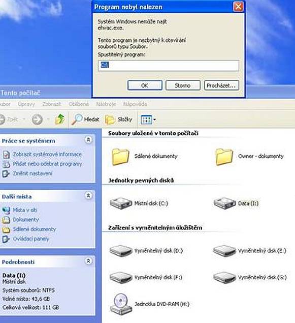

Dobrý den potřebuji pomoct. Když chci otevřít externí HDD který připojím k PC tak mě to napíše: Systém windows nemůže najít ehvac.exe.
Tento program je nezbytný k otevírání souborů typu Soubor.
Hledal jsem na netu ale nemůžu ho nikde najít ... věděl by někdo co mám s tím dělat ? Potřebuji otevírat ten HDD.
Dávám pro jistotu i screen
--- Doplnění předchozího příspěvku (17 Dub 2011 11:27) ---
Poté jsem přenosný HDD odpojil a po restartu PC jsem nemohl ani otevřít přidat nebo odebrat programy ... píše to že rundl32.dll nejde nalezt nebo tak něco. tak jsem stáhnul z netu ten soubor vložil ho do system32 ale nejde nakopírovat to mě hlava nebere protože v Správce Úloh není spuštěný. Proto se chci vás zkušených lidí zeptat jestli nevíte jak to opravit podle mě za to můžou Viry které jsou na přenosném HDD ale nevím jak je pročistit :-( Zkoušel jsem ten přenosný HDD připojit pomocí kablů na Notebook a tam mě to jede normálně.

Problém máš nejspíše na disku se systémem. Zkus spustit kontrolu disku s opravou případných chyb v nouzovém režimu. Případně i zkontroluj antivirem.

Nešlo mě do hlavy proč to hlásí chybu a na notebooku ne tak jsem reinstaloval znova windows a ještě jsem ten přenosný HDD nepřipojil a všechno jde normálně takže budou na 100% viry na tom přenosném PC ale nevím jaký mám na to stáhnout antivir který by to promazal. Tak teď instaluju SP3 na XP ale potřeboval bych vědět jaký mám stáhnout antivir ... nevíte někdo ? Nechci už to reinstalovat znova když ho připojím a znova se napadne HDD kde je windows :-(

Avast, Avira + http://www.malwarebytes.org/mbam.php a nakonec PC pročisti CCleanerem

Avast jsem už zkoušel a viry sice našel ale neopravil jedině dát do truhly a napsalo to že doporučuje provést kontrolu po restartování PC dřív než se spustí windows ... to jsem udělal kontrola proběhla opět ty soubory nechtělo opravit tak jsem dal smazat a po dokončení mě to nechtělo pustit do windowsu, před spuštěním se pořád restartoval PC. Tak jsem musel znova zformátovat a přeinstalovat PC. Pořád jsem ještě nanapojil přenosný HDD protože se bojím že to udělá to samé :-(
--- Doplnění předchozího příspěvku (17 Dub 2011 16:51) ---
Takže jsem stáhnul Avira+Avast a pročistil jsem to od všeho... většina byla win32/Sality tak jsem stáhnul rmslt.exe a pročistil. Už mě jde otevírat přenosný HDD akorát Avira mě pořád hlásí že autorun.inf je blokovaný nevíte co s tím ? .. ani netuším na co ten soubor je ;-)
ta chyba s ehvac.exe je v tom autorun.inf zjistil jsem to přes Autorun Eater

Už jsem to vyřešil ... Viry co jsou v System Volume Information jsem se zbavil tak že jsem vypnul obnovu systému -> restartoval PC -> a znova zapnul obnovu systému. Takže LOCK díky
