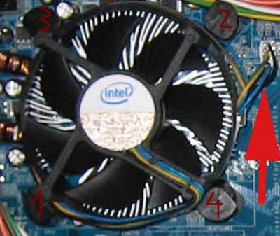

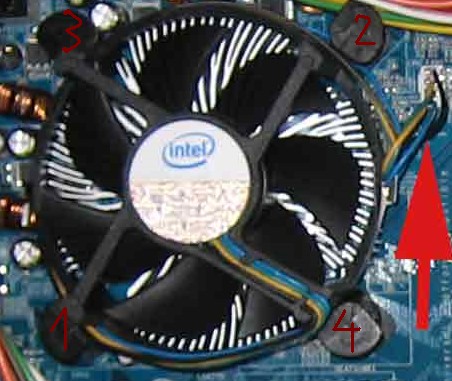

mam od koupení procesoru s vetrakem problemy (jen s vetrakem vlastne). Větrák u CPU se mi odmíta "dozacvakanout" do MB u 2 z 4 těch držáků. Při instalaci se postupuje správně stylem zacvaknu 1 a ten protější a Konkrétně jde vždy o ty protější - viz obrázek- držáky 2 a 4 zůstanou volné (šipky si nevšímejte) a nejdou dozacvaknout ani po silném tlačení.
Je chyba ve větráku nebo v mé chybné instalaci?

Mám dojem že se musí otočit aby se zamkli.

zamknuty maji byt (podle navodu) uz predem. otočit se mají (podle směru malé šipky na obrázku) při vyjmutí

Když ventilátor sundáš, podaří se Ti jen v ruce zacvaknout ty držáky? Dále se občas stává, že neprojdou skrz desku ty plastové zobáčky - je třeba je dát hodně k sobě a jeden po druhém postupně napasovat do těch děr v desce. Pak by neměl být problém je docvaknout.

nenene s tim problem fakt neni. je jedno kterym drzakem to zacvaknu jako prvni, problem proste je ten ze uz nezacvaknu ten protejsi
btw kazdej ty uchyty jsou sami o sobe naprosto v poradku

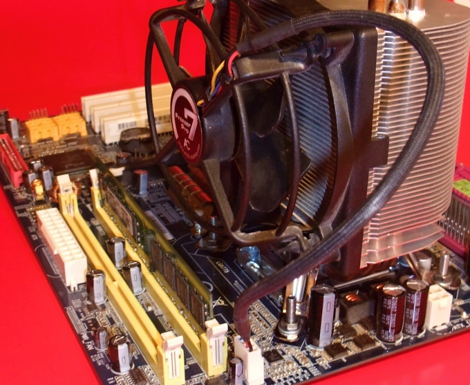

Je to blbý systém.Lepší se to dává,když máš desku venku.Někdy jsou ty plechy dost předpružené a pořádně to nejde uchytit.Někdy zase jedna z těch plastových pacek co jde skrze desku uletí a pak to už pro změnu nedrží vůbec.To se mi stalo teď o víkendu.Vyřešil jsem to tak,že jsem je odmontoval všechny a chladič uchytil přímo k desce čtyřmi M4 šroubky.Drží to 100%. Viz obrázek :

tvuj postup je nad moje schopnosti.
znovu to zkousim opravit a jako by tam neco vadilo tomu vetraku k zacvaknuti
--- Doplnění předchozího příspěvku (18 Dub 2011 21:46) ---
děkuji všem kteří mi pomáhali při řešení mého problému, vyřešil jsem ho po svém a to příslovím "Co nejde silou jde ještě větší silou". Větrák sem do ty MB prostě narval a vyřešil tak problémy s padajícím PC kvůli přehřátí CPU (nyní 36°) a zlobicim vetrakem.
