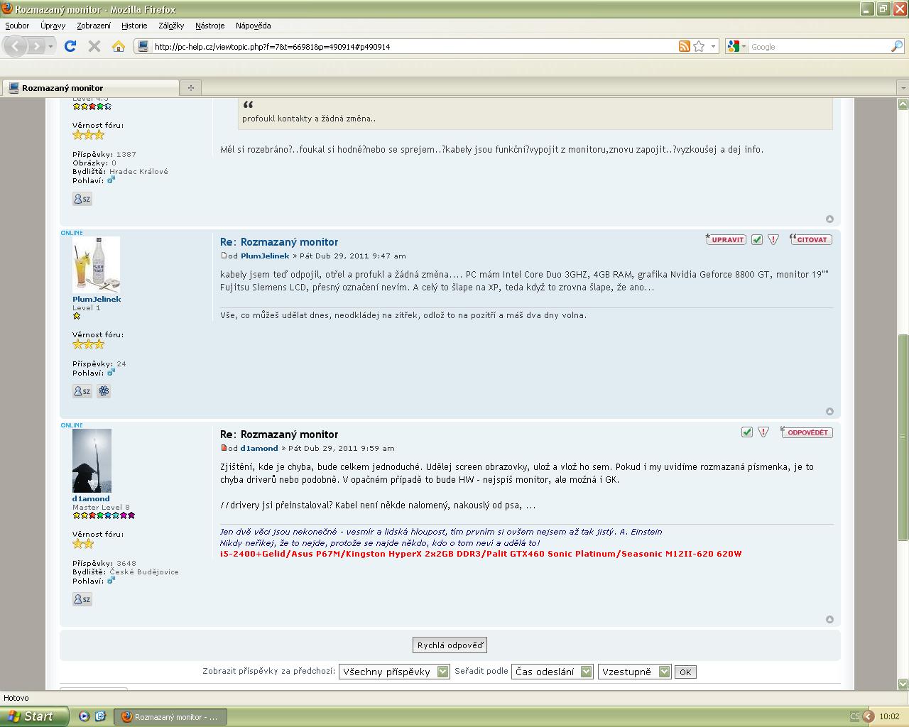

Dnes jsem zapnul počítač, ten naběhl v pohodě, ale obraz žádný. Tak vypnu a zapnu monitor, ten následně začal reagovat, ale vše je rozmazané. Obraz vypadá jakoby zdvojeně, jako když se díváte na 3D film bez brýlí. Zkoušel jsem změnit nastavení frekvence monitoru, žádný rozdíl. Napadá mě, jestli nemůže být chyba v softwaru, třeba jestli jsem nenatáhl nějakýho vira, kterej mi tu teď řádí a rozmazává písmenka :x Jinak nevím, několikrát jsem restartoval počítač i monitor, profoukl kontakty a žádná změna...

kabely jsem teď odpojil, otřel a profukl a žádná změna.... PC mám Intel Core Duo 3GHZ, 4GB RAM, grafika Nvidia Geforce 8800 GT, monitor 19"" Fujitsu Siemens LCD, přesný označení nevím. A celý to šlape na XP, teda když to zrovna šlape, že ano...

Zjištění, kde je chyba, bude celkem jednoduché. Udělej screen obrazovky, ulož a vlož ho sem. Pokud i my uvidíme rozmazaná písmenka, je to chyba driverů nebo podobně. V opačném případě to bude HW - nejspíš monitor, ale možná i GK.
//drivery jsi přeinstaloval? Kabel není někde nalomený, nakouslý od psa, ...

Tak jak to vidíte? Je mi divný, že by to byla driverama, včera večer jsem PC vypínal jako každej jinej den bez jedinýho problému, tahle sranda se začla dít až dneska startu.... btw. jaká může být životnost LCD? Tuhle placku mám už skoro 8 let a používám jej denně cca 5-12 hodin

Nic nevidím/e vyfotil si prohlížeč.Vyfoť plochu.. :bigups:

Ono je to fuk, rozmazaný bylo úplně všechno. Nerozumím tomu. Našel jsem starej kabel na analogový zapojení monitoru, připojil k němu notebook a fungovalo to v pohodě. Tak jsem zas zpátky připojil monitor přes digital k PC a teď to jde taky... takže problém vyřešen, nevím čím to mohlo být, kontakty jsem předtím čistil... ale díky za ochotu :)
