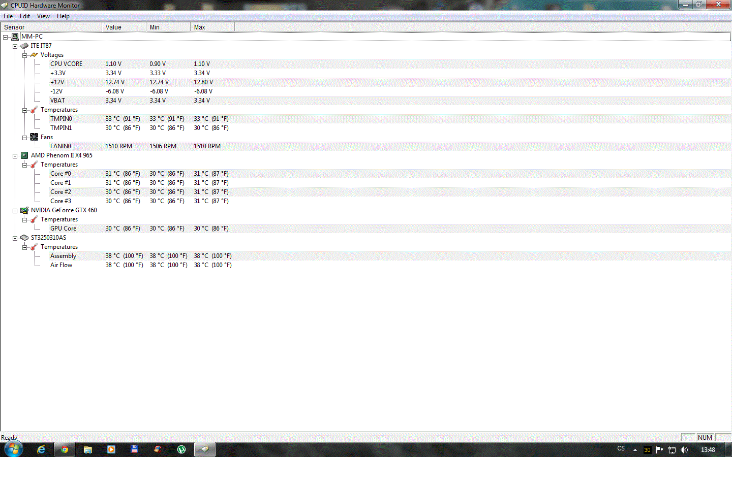

no prave ze jak kdy,treba dneska jsem to zapnul a nez sem si ktomu donesl jidlo tak byl vypnutej ale ted zase bezi normalne.a treba v noci jsem nedohral ani dva zapasy fifa 11,ale nekdy to facha celej den bez padu...a jinak stydim se ale nevim jak sem nacpat screeny ztoho programu :-O

Nevadí ;-), dole pod odeslat je vlevo příloha, vybereš a přiložit :).
Jinak asi to fakt vypadá nejspíš na ten zdroj.

Teploty by šly, HDD není nejnižší, ale jde to. Není ten zdroj ještě v záruce? Chtělo by se to ale 100% ujistit, že to je zdrojem, abys ho nekoupil zbytečně, proto vyzkoušet jiný nad 500W. (ne eurocase, LC-power, Elvolve).Tady máš případně nový, kvalitní. Ale dyžtak počkej ještě na někoho jiného, nejsem odborník! Mohlo by zlobit ještě něco jiného.
