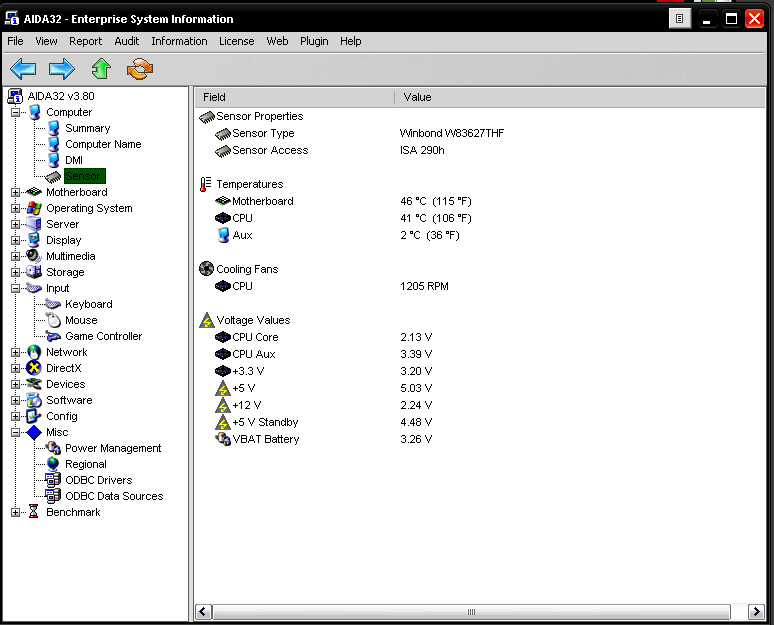

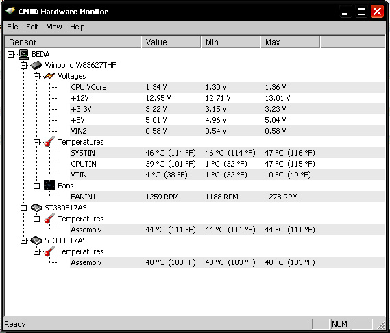

muj pc se dost casto sam od sebe vypne a chvili trva nez ho muzu zase zapnout, vetsinou pomuze kdyz vypnu tlacitko na zdroji nebo vytahnu kabel.
a téma není zas tak staré
také si myslím, že problém je ve zdroji - nedávno mi odešel a kupovala jsem nový, se starým se mi to nikdy nestalo... někdy se vypne i dvakrát za sebou, někdy běží celý den
ještě zkusím testnout, jestli je to opravdu zdrojem (musím někde sehnat jiný na půjčení) - v tom případě ale: je vadný nebo jánevím třeba slabý?? dotaz logický, je měsíc starý, a teda v záruce... jo a je to EUROCASE 350W
přikládám screen z CPUID a Aida 32
předem děkuji za všechny rady a názory 8)

Problém je skutečně asi ve zdroji. Nepoznáš to ale jinak, než že vyzkoušíš nový. Teploty jsou v pořádku. Eurocase nijak nevyniká kvalitou (a stabilitou), takže nic moc. Je to kus od kusu, třeba na podruhé budeš mít štěstí :bigups:
350W je najslabší varianta. Kdybys napsala zbytek sestavy, řeknu zda je dostatečný nebo ne.
//samý překlepy, byl to dlouhej večer...
