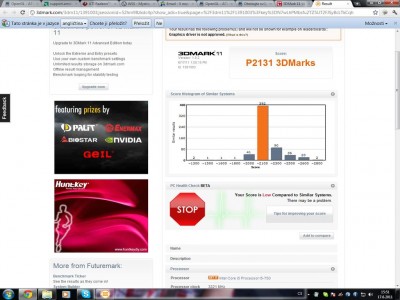

Udělej test a hoď do toho tématu výsledky včetně screenu. viewtopic.php?f=94&t=60844
Anqueetas
Příspěvky: 65
Registrován: červen 11
Re: OpenGL - ATi SAPPHIRE Radeon HD5750
Příspěvekod Anqueetas » 17 čer 2011 15:54
P2131 3DMarks - Hodím to i sem pro lepší komunikaci
--- Doplnění předchozího příspěvku (17 Čer 2011 15:58) ---
Jinak mě vyšel jen 3DMarks, nic jiného ne. Jinak pošli mi prosím svůj e-mail abych ti poslal screeny :)

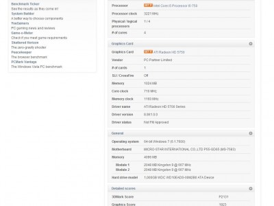

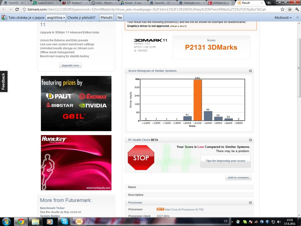

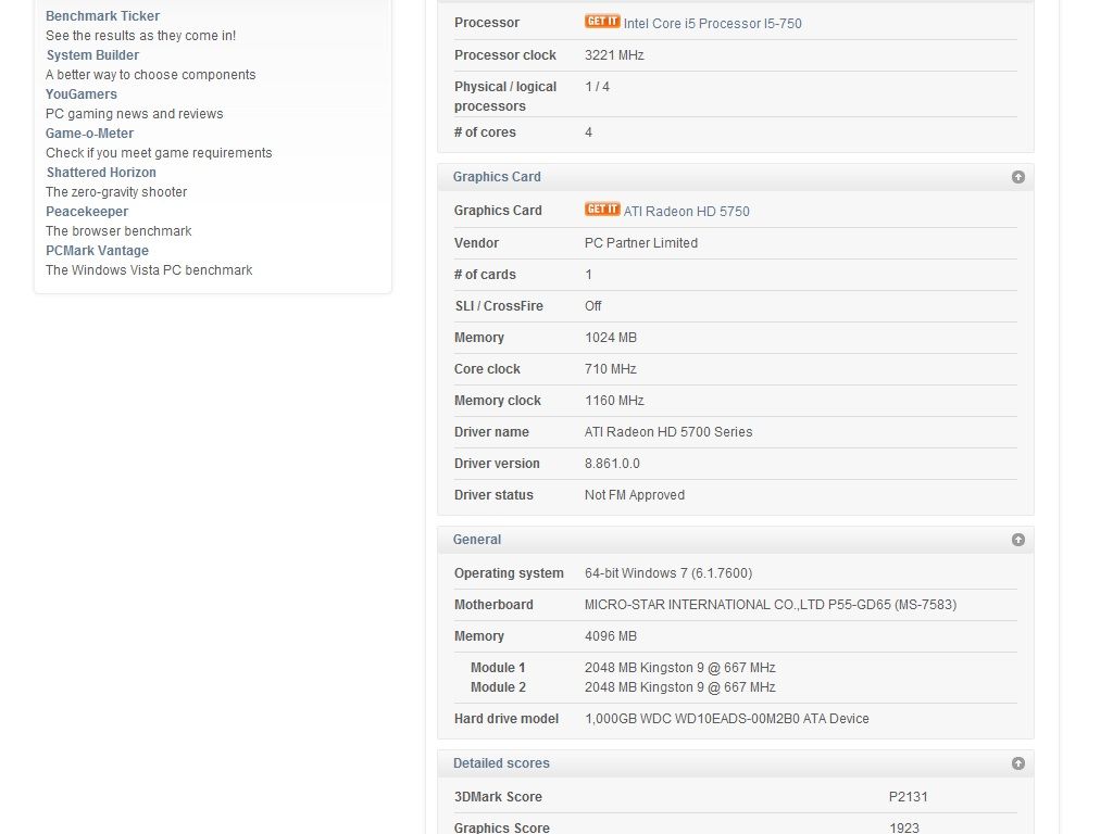

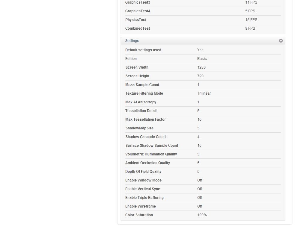

Tak tady jsou ty screeny.
