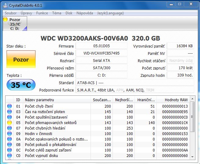

dříve jsem instaloval například the sims 3 1 minutu a ted to trvá půl hodiny HDD mám nový ale mám podezření že se jedná o zmetek jak to poznám?

Podle vysledku to asi je zmetek jsou tam nejake premapovane sektory atd muze to delat i win7? ale spis je ausus hdd v priloze posilam vysledky

Pokud jde reklamovat, tak co nejdříve. Chyby se mají snahu množit a rozlézat po harddisku.
