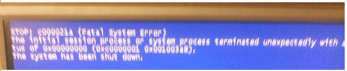

obracím se na vás s prosbou o pomoc. Před pár dny mi na stolním PC vyhořel zdroj, který jsem vyměnil za nový a spolu s ním vznikl malý problém. Po zapnutí PC se po nabootování Windowsů během pár okamžiků vypne. Jednoduše se zobrazí načítací obrazovka W7, pak se ukáže logovací obrazovka a než stihnu napsat heslo... Zkoušel jsem PC pustit v nouzovém režimu, zkoušel jsem bootování CD, reinstal Windowsů, ale problém je vždy stejný. Po načtení Windowsů se PC vypne.
Párkrát se mi stalo, že před vypnutím asi na sekundu skočila modrá obrazovka a pak až se vypnul. Jednou mi dokonce zůstala na několik minut a tak jsem ji vyfotil. Foto v příloze (omlouvám se za kvalitu, je focená z mobilu).
Zvláštní je, že před výměnou zdroje vše fungovalo normálně. Možná jsem zapomněl zapojit nějaké napájení. Připojil jsem napájení základní desky, grafické karty, HDD a DVD mechaniky. Nic víc. Také může být porouchaný HDD, ale upřímně doufám, že ne, protože nemám peníze na nový.
Za jakoukoliv pomoc děkuji.

Zkusil bych odpojit maximum věcí co jde. Nechat funkční jen základovku, grafiku, procesor, jednu RAM a HDD se systémem. A zkusil bych to pustit. Jaký zdroj ti to odešel? Doufám, že to nebyl zdroj typu Eurocase, LC Power, Redstar, Evolve a podobný levný zdroj, jenž se kupuje zpravidla s levnou bednou tak do 1200Kč. Ti v rámci zachování nízký ceny šetří i na ochranných obvodech a není vyjímkou, že při jejich smrti vezmou sebou i další komponenty. Pokud si měl Enermax,Seasonic,Corsair,Arctic Cooling,OCZ,Chieftec,Tagan, tak by měly být komponety v pohodě, jelikož tyhle zdroje ochrany mají.
