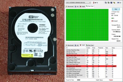

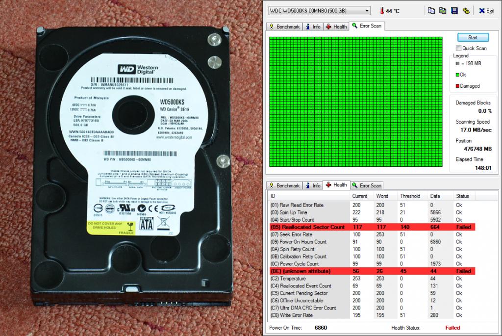

Dobry den mam disk Western Digital Caviar SE16 WD5000KS - 500GB SATA II
Disk byl používán na zálohování na starém pc
Disk je funkční, testy povrchu disku zcela v pořádku - nevykazuje žádné vadné sektory, navzdory tomu SMART hlasí chyby .
V čem je problém?
v čem je chyba? dekuji
prosim radu – je to v poho nebo ne .... dík :wink:

Prvně - obrázky se vkládají sem a né jinám. A k obrázku, to první je množství realokovanejch souborů - to znamená, že některý už byly poškozený a nahrazený rezervníma. To druhý hlásí neznámou hodnotu a jedinej, kdo tu má křišťálovou kouli je X.

Tu „neznámou hodnotu“ sice taky identifikovat nedokážu, ale s ohledem na realokované sektory bych počítal s tím, že disk jednoho dne odejde a bude to spíš dřív než později.
Může to být v řádu týdnů jako měsíců, to dopředu neodhadneš – jde taky o to, jak moc disk používáš, respektive jak často běží, ale už bych mu nesvěřoval nic, co není jinde zazálohované.

Takže další doporučení je reklamace, pokud již v záruce není tak jak píše Myloš. Házej tam nepotřebné věci.
Ta teplota disku rozhodně není v pořádku. Jak s čím kdo zachází ...

Zkontroluj disk utilitou od výrobce. Data Life Guard
