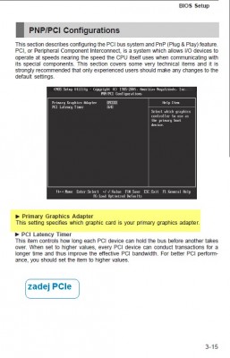

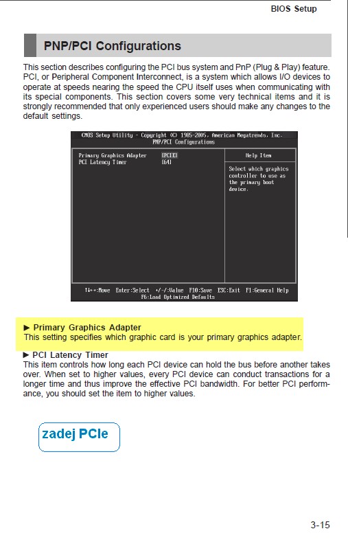

vypni integrovanou grafiku v biosu.....a povol tu ve slotu PCIe.Asi tady...

Tak asi jak psal El Diablo, karta si nerozumí s deskou. Zkus flashnout BIOS.
To co psal cicero už jsi předpokládám udělal dávno.
