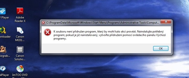

Když kliknu pravým myšítkem na Tento počítač a pak Spravovat, vyleze tohle a to vůbec nevím, co s tím :

Nedělal jsi změnu v registru aby jsi odstranil ty bílé šipečky u zástupců?

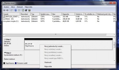

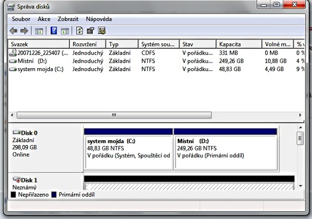

Jo, jsem bez těch šipek. Teď jsem se dostal pomocí " diskmgmt.msc " ke správě disků a tohle vylezlo. A jak dál, prosím pěkně ??? :o

Disk 1 je podle mě ten nový disk. Klikni na něj pravým a dej vytvořit nový oddíl nebo tak něco. Po vytvoření ho naformátuj a potom by jsi ho už měl bez problémů vidět i používat...

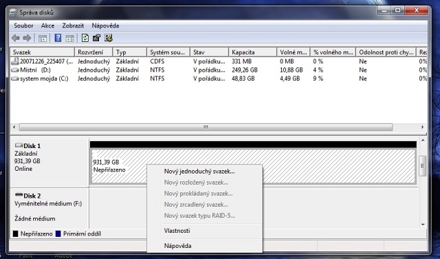

Ano. A dal jsem možnost GPT, protože ten disk bude pouze jako úložiště. A teď tam není žádná možnost formátování, jenom " Nový jednoduchý svazek". Nevím, co s tím !!! :o

Tak udělej ten svazek a pak ho naformátuj. (svazek? oddíl ne?)

Udělal to správně jelikož nechtěl aby disk byl MBR (Master Boot record) ale pouze jako úložiště dat GPT (GUID Partition Table)
Ted vytvoř jednoduchý svazek (svazek = oddíl) ten potom naformátuj na NTFS a vše by mělo být ok...
