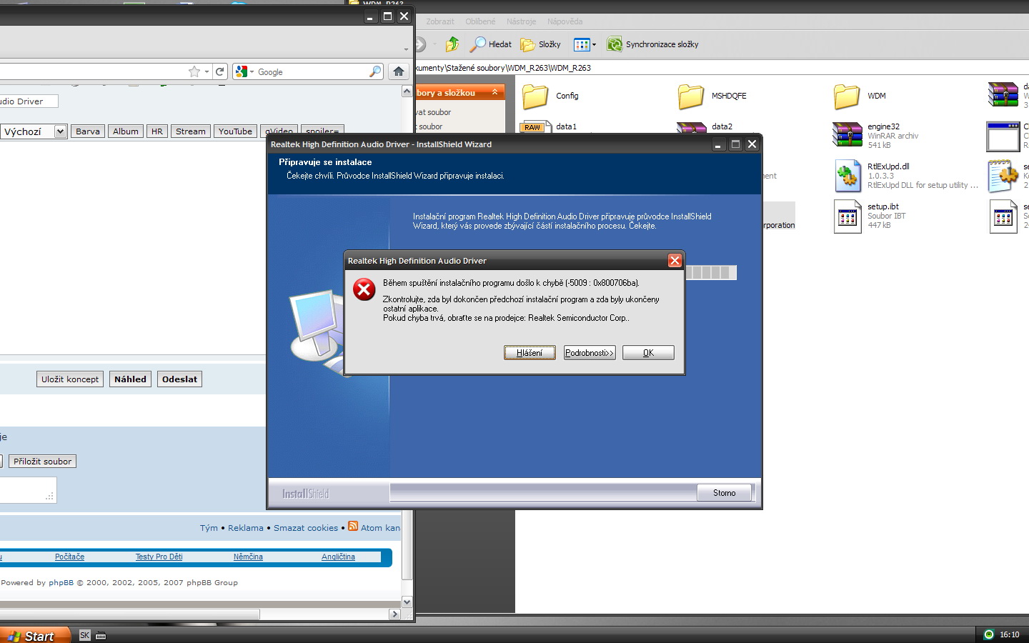

Neviem ako mam nainstalovat ovladac pre zvukovu kartu pre windows xp.

Z čeho to instaluješ, z CD anebo to máš stažené.

Mam to stiahnute z oficialnej stranky toho vyrobcu samozrejme ze pre windows xp.

Zkus to stáhnout z jiného zdroje, např. ZDE.

Příspěvekod Gumimacko » 03 srp 2011 16:36
Skusil som to ,ale ta ista chyba.

Měl si se zvukovkou nějaký problém, anebo je to čistá instalace? Zkus tp pročistit CCleanerem včetně registrů, všechny aplikace vypni a pak to znovu instaluj.

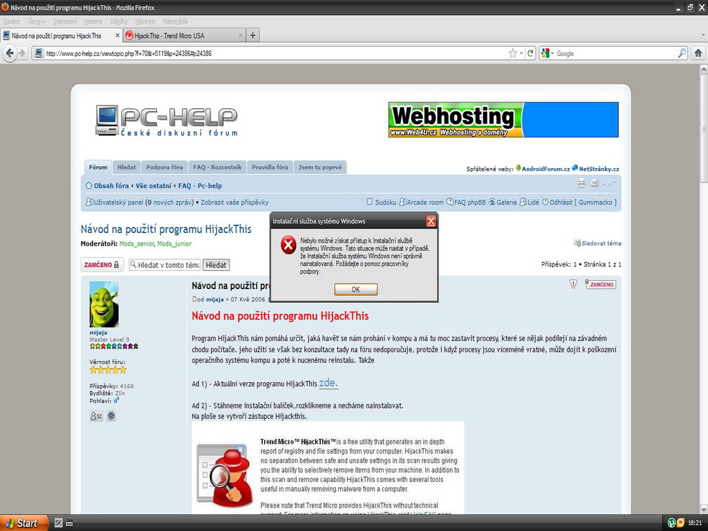

So zvukovkou som nemal ziadny problem. Doplnim ,ze v pc som mal neake virusi a windows isiel dolu potom som ho nahodil a virusi vymazal a presne odvtedy mi to nejde nainstalovat a tym padom som bez zvuku.

Tak tos měl ale napsat hned. Přejdi do sekce HijackThis a podle tohoto Návodu tam vlož log a požádej o kontrolu.

Příspěvekod Gumimacko » 03 srp 2011 18:27
Nemam šancu ten program rozbehnut.

Příspěvekod guest » 03 srp 2011 21:42
Nevadí, napiš tam jaký máš problém a odborníci na viry ti poradí co dál.
